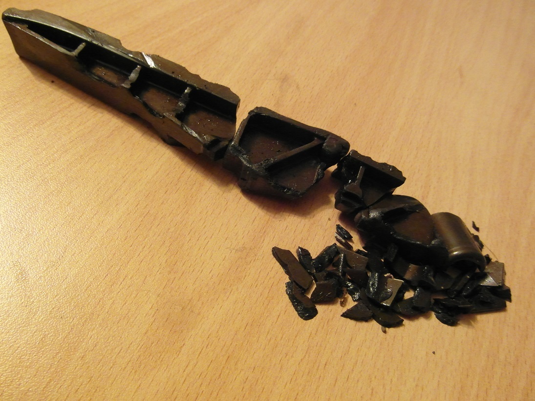

После того как у меня этим летом прогорела прокладка ГБЦ (http://www.chevy-niva.ru/viewtopic.php?t=26777&start=470) и я при этом узнал что и успокоитель сломался,только в сентябре собрался и достал осколки успокоителя из поддона двигателя.
Напомню,что 1\3 успокоителя я достал при ремонте летом:

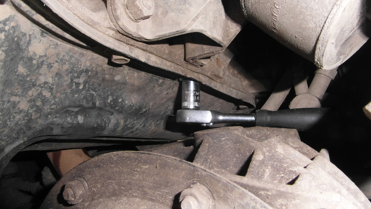

Теперь уже в гараже ,откручиваем обе передние подушки двигателя,поддомкрачиваем его и под подушки подкладываем деревяшки толщиной (лучше 7см = тогда можно поддон вынуть) у меня нашлась только 5см =поэтому поддон не стал вытаскивать;обломки успокоителя достал рукой с тряпкой.
Торцовой головкой на 10 из набора 1\4" откручиваем по периметру поддона все болтики М6.
Большой шлицевой отвёрткой аккуратно,чтобы не повредить прокладку,отрываем поддон от картера двигателя:

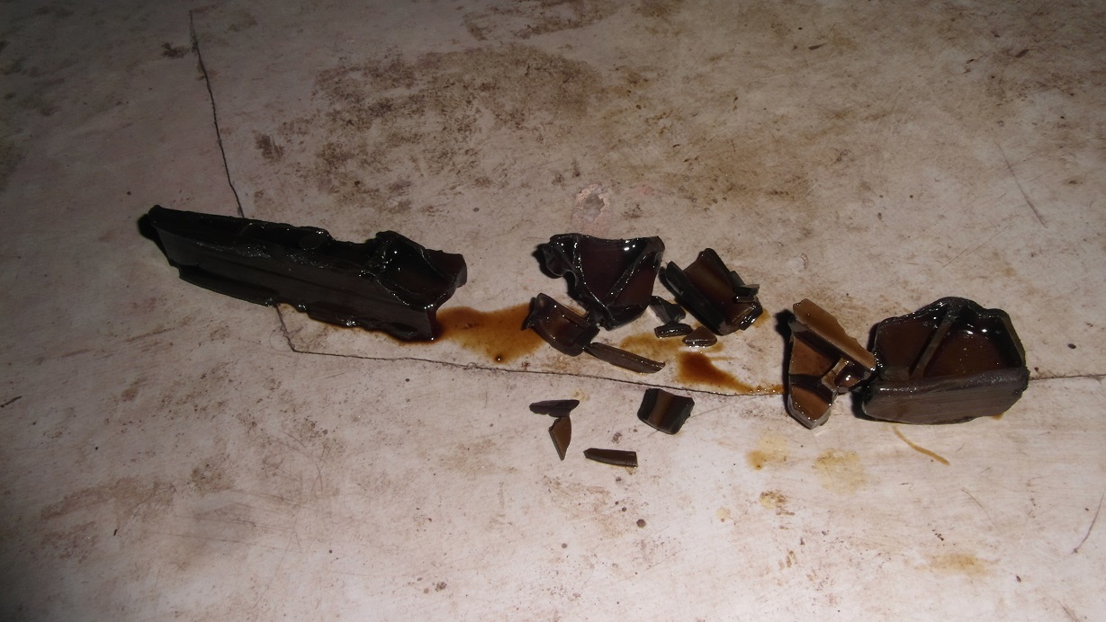

Дальше ,если надо снимать поддон,можно открутить масляный насос,и если прокладка под подушками 7см =то поддон вынимается.Я просунул руку с тряпкой и вытащил все остатки моторного масла и обломки успокоителя:
Обратил внимание,что ,как вы видите,= обломки все почиканные и довольно мелкие,поэтому со временем их может переработать в муку и могут они после этого засорить масляные каналы и т.д.Поэтому лучше их всё же удалить из мотора!!!

Понятно,что его размолотило,но если внимательно посмотреть на грани крупных фрагментов,то можно заметить,что они стали округлыми!!! за пробег 3тыс.км.Я их и достал,чтобы это увидеть и всем показать.Можно предположить,что через 300тыс.км эти фрагменты сотрутся в порошок!!Здесь никто не спорит по поводу надо их доставать или нет:каждый решает сам;я вот не захотел с ними ездить,а другие ездят!
