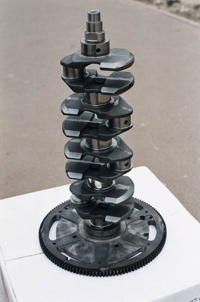

Пришло колено. Пока шло ... искал у себя в городе и в Иркутске контору, которая динамически балансируют коленвалы. И ... нету таких у нас мастерских. Пойду искать дальше Иркутска :smile_bigsmile:

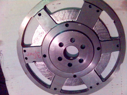

Евгений Кравченко, Обращайтесь к Артему Киргизину, в сети Kasp. Балансировали в дрызг вырезаное. В сети есть фото, в том числе моих коленвалов с маховиками.
Например
, а товарищ неленивый и нацарапал вот http://www.tatauto.ru/news/2013/09/13/336.html[/img]
Моё Вам - Благодарю !!!
