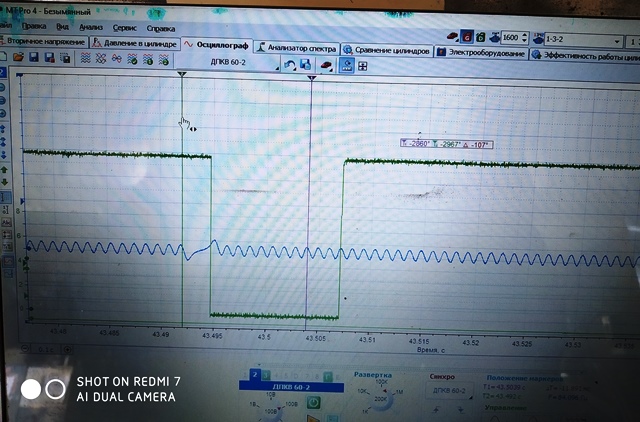

Побрызгал, эффекта 0. Сегодня ездил к диагносту, сказал, что у тебя метки не совпадают, хотя смотрели по факту всё совпадает... может какая звездочка бракованная попалась..., или цепь....

Погодь-ка, Володька ... а что вы там ищете? "Мне показалось плохо едет"? На газу? Смотрите на бензине, и после снятия клеммы акб на минуту. Газ идёт лесом.

Цеплялись на прямую к датчикам, и нет не какой разницы на чем двигатель работает (так мне объяснил диагност, хоть просто вращай колесо на скорости). Договорился на начало июня, будут пробовать "разрезную шестерню" ставить...

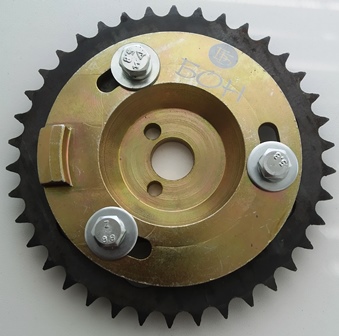

Сегодня получил посылку с разрезной шестернёй, на днях буду ставить.....
есть индикаторы и понимание, что за зверь - перекрытия и все такое?!))))

к сожалению нет.... , поеду в сервис ставить.....
