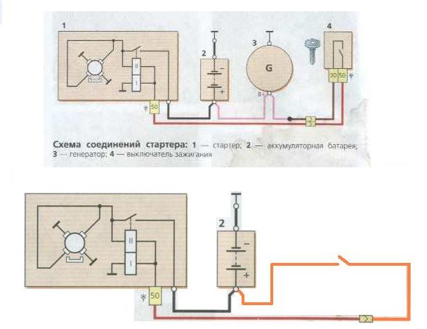

Я так вобщем по схеме щас разобрался-надо кроме того плюса который идет напрямую с акумулятора подать плюс и на второй контакт (50). Ты сам эту схему пробовал? Да смотрб с разъемаа стартера тоже долезать трудновато буит...

KaSt, только то, что я сказал. Опробовано.
А "50" при чем? Надо, только чтобы стартер крутился. В этом вся изюминка. Все остальное обесточено за счет ЗЗ.

Alex195022,
Этом разъем что мы разъединяем есть 50!

Alex195022
Такая схема вобщем.
Еще одной рукой натягивать тросик заслонки или как вариант положить кирпич на педаль газа.

Вобщем аот такой шнурок получился с предохранителем, кнопкой без фиксации и крокодилом.
