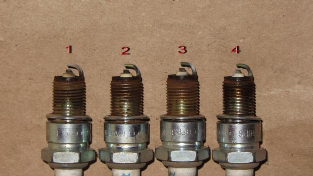

Замерил сегодня компрессию: 1-11,0 2-11,2 3-11,2 4-9,7. Пробег 71т.км. РеШН 2009г.
Добавил масла в 4 цилиндр, поднялась до 10 и не больше.
Для чего всё это затеял? Тысяч 15 достаёт стук в двигателе, сейчас перешел на синтетику, стал гораздо громче. Под клапанной крышкой : успокоитель целый, натяжитель целый, ИСАИ. ГК (INA) продавливаются, РВ не снимал. Есть видео в двух частях: первое - запись со стороны моторного отсека, температура около 90 градусов. http://youtu.be/BHWS2m9JZEw
Второе, со стороны картера http://youtu.be/H3FZ11NBwqM . Снизу стук гораздо отчетливей и громче, явно в районе 4 цилиндра. Что то было похожее у кого нибудь?
Свечи:Изображение
