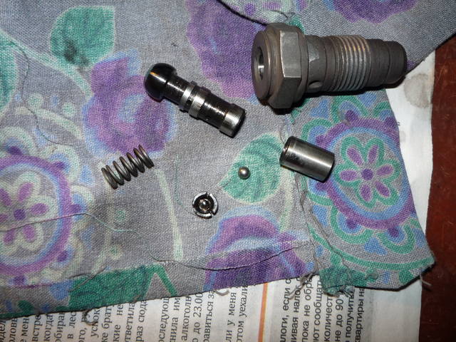

Валерий Александрович писал(а):
Стучало не сильно и как правило на холодном двигателе.
Вчера разбирал, промывал ГК. Стучало на холодную пару штук и на горячую немножко. Промыл. Ни на холодную, ни на горячую не стучат.
вот я сегодня вечером все опоры выкрутил, разобрал и промыл в бензине с продувкой сжатым воздухом. Изображение
все опоры оказались в нормальном состоянии (без масла плунжер продавливается и возвращается обратно)
выбрал масло из колодцев крепления опор и обезжирил. Проверил рампу, продувал воздухом- немного травит по соединению очков с трубкой. (там где уплотнительные кольца)
Как куплю резьбовой фиксатор и привезу из динамометрический ключ - соберу обратно. Прочитал что момент затяжки опор всего 20 нм, без фиксатора выкрутятся с известными последствиями.
Кстати какой из доступных в продаже фиксаторов посоветуете ?
Тут https://www.zr.ru/content/articles/913506-fiksatory-rezby-ehkspertiza-za-rulem/ вот прочитал в журнале тест фиксаторов -90 % полная фигня.

если промывка и правильная установка опор не поможет так и сделаю (не люблю я эту регулировку, 2 раза пробовал ( на пред. машинах) все равно стучали)
1. не перетянуть,крутить в несколько этапов, проверяя плавное без заеданий возвращение поршня после нажатия пальцем.
2.чтоб герметик не попал в маслоподводящие отверстия
