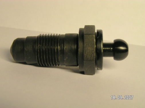

Приветствую Всех!В субботу поставил новые гидроопоры и маслянную рампу.....И как ни странно все работает, хотя гидроопоры "неродные". Вся работа заняла у меня около 3 часов (я не торопился и под рукой были необходимые ключи, в т.ч. и динамометрические-щелчковые). Поглядим, как эти гидроопоры поведут себя дальше... :

Soul, "неродные"-это чьи :?: Судя по фотке один в один штатные :
Угу, вроде так... А чего менял-то? Тут ведь возможно что и новые -не панацеяф. Вопрос в том, как поставить. Ну ежели сюдда написал -наверное все прочитал.

Родные http://www.chevy-niva.ru/viewtopic.php? ... &start=380
