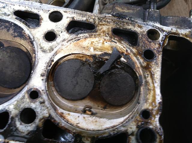

Вскрытие показало: в двигателе кусок пластмассы, отвалилась аккустический потрубок, попав в первый цилиндр один из кусков провалился под впускной толи под выпускной клапан, вследствии его заклинило. Сейчас двигатель собрали, но сцуко не заводится, т.к. свечи мокрые во 2 и 3 цилиндре, искра есть. какие предположения?
Отвалился акустический патрубок)). 100%
А если серьёзно - такие куски, как на фото, без загиба клапанов редко пролетают, каким бы акустическим этот патрубок не был..

Хорошо что я эту хрень пластиковую сразу выкинул.
ГРМ правильно выставили?

Максим1989, если есть ГК, их осадить надо перед пуском, иначе комрпессия будет по нолям.
