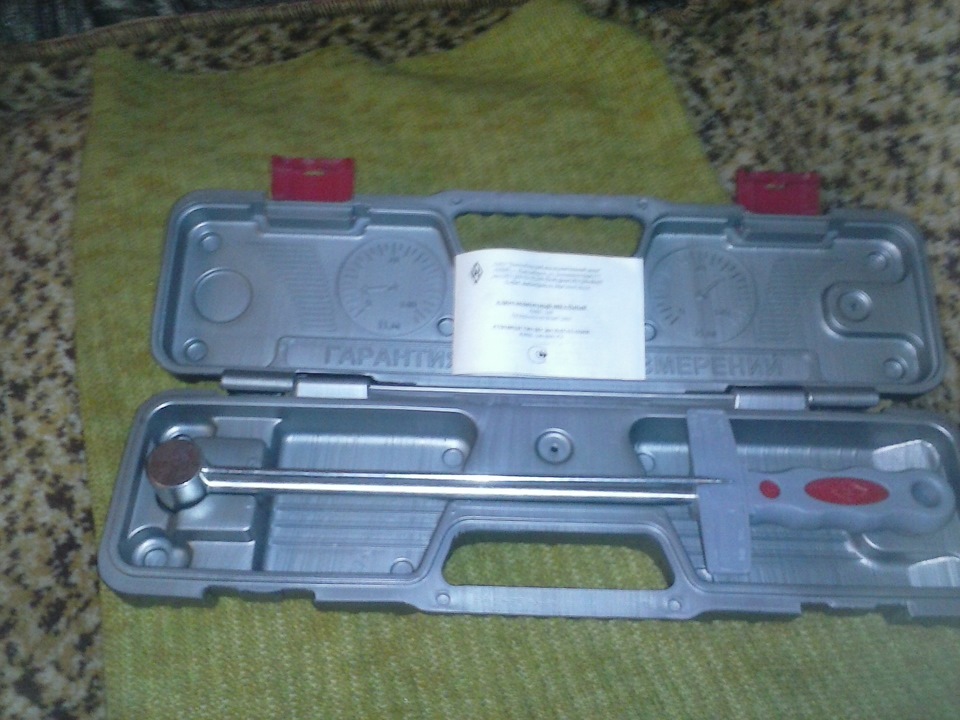

Ключ такой Изображение

Это хороший ключ, у меня такой же старинный, но у него деления 5 Н*м, а нужный момент на нижнем краю диапазона - вы не можете контролировать момент затяжки с достаточной точностью.
Проверять на подклинивание лучше сразу в масле, и если ловите момент затяжки практически рукой, верите в это, то почему бы не проверить работу сразу в масле. Это бред, что ГО приходится прожимать в тисках с гвоздями, они же зубочисткой пекрасно
прокачиваются с маслом. Один пустил дезу, вся страна потом годами копирует, это этология.
Если вы увидите, что уже смонтированный гидрокомпенсатор прекрасно работает с маслом от зубочистки, а с установленным верхним плунжером не продавливается ручками вовсе - у вас будет стопроцентная уверенность в его работоспособности. Не опасайтесь намусорить в гидрокомпенсаторе, в масляных каналах и не такое говно плавает, особенно после профессиональных мотористов и зимних пусков. Скинете потом фишку с катушки зажигания, да покрутите стартером, чтобы посмотреть, как прекрасно всё работает, а заодно и прокачаете систему маслом.
