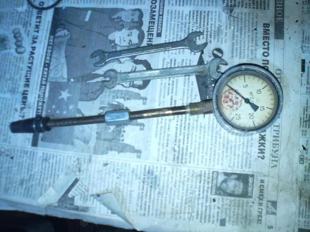

Продолжение.
Начало темы здесь - http://www.chevy-niva.ru/viewtopic.php?t=11834
Было:
Сейчас:

Спасибо Вам за труды по возобновлению важных тем! Немного от себя:
Повторить несложно. Два вентиля от камер грузовика. В одном сохранен золотник, на этом конце натянут отрезок НЕармированного резинового шланга, обточенного под конус и обжатого проволочным хомутиком. На противоположном конце нарезана резьба М8. Второй вентиль обрезан по золотнику, с обеих сторон нарезана резьба М8. Вентили соединены удлиненной гайкой. В штуцере манометра рассверлено отверстие диам. 6,5мм нарезана резьба М8 и вкручена трубка из вентилей. Резьбы уплотнены лентой ФУМ, можно использовать и что-то другое.
Показания манометра сбрасываются простым нажатием на "пимпочку" золотника - легким касанием торца резинового конуса к ГБЦ, блоку, любой поверхности. Только если золотник заглубляется в вентиль, нужно немного подточить торец вентиля, чтобы "пимпочка выглядывала" из резьбы.
Сделаю маленькое дополнение.
Короткие золотники (евро) плоховато держат давление более 7кг/см.кв - стравливают. Длинные золотники держат лучше.
