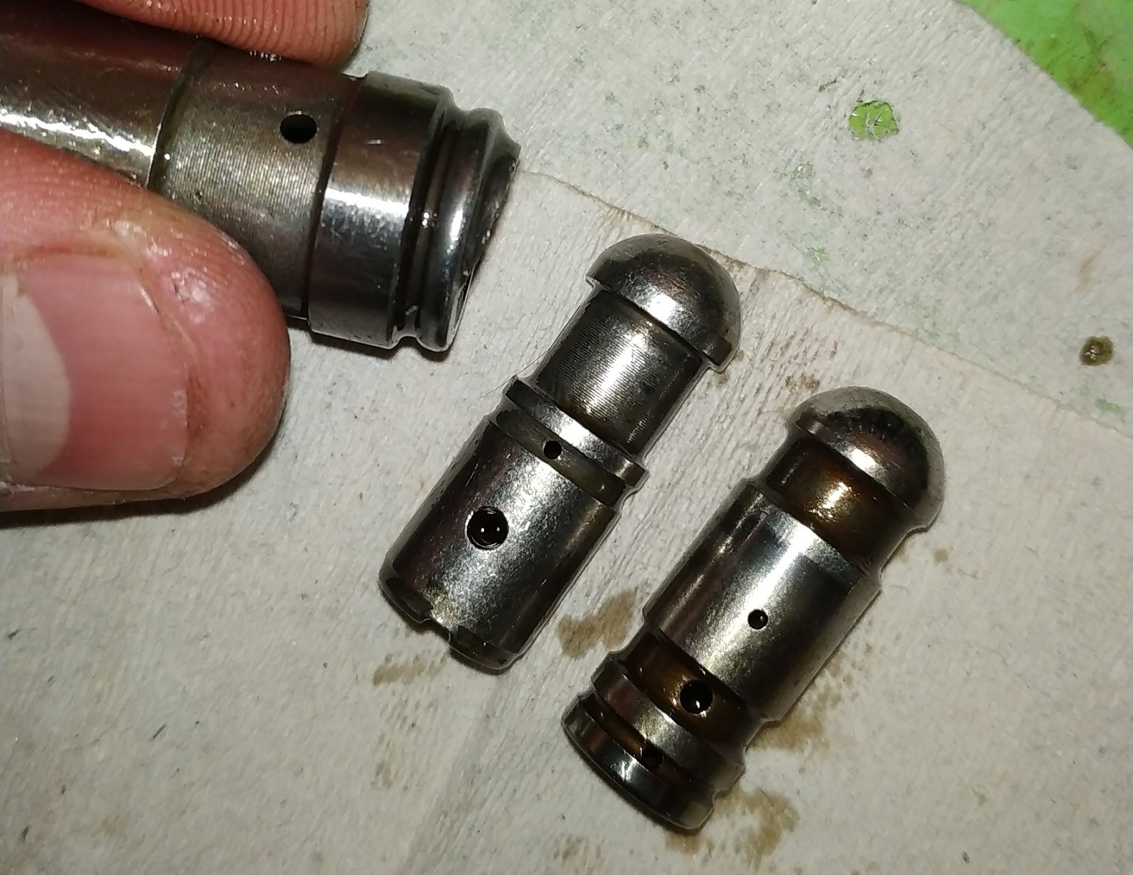

Писал тут, что побрякивает один гидрик. Раскошелился, заказал BGA, новые стаканы.
При вскрытии обнаружился мусор под стаканами, а именно - герметик. Так что совет с ним вредный, ибо хорошо обезжирить можно только снятую голову, да и то не факт (люминь не чугун, но всё-равно микропоры есть).
Не стал разбирать и промывать BGA, что оказалось, по итогу, верным решением, т.к. они не разбираются так, как INA, они завальцованы, а не на стопорке.
По факту на новых гидриках машина стала пердеть на холодную, был звон (пока еще открытая проблема, но стало лучше). Думал перетянул стаканы, но максимум на 2-3 Нм, т.к. до этого затягивал безменом и проверял усилие рукой, а в этот раз без безмена тянул. Но, голова нового образца. Загнал в гараж, дождался остывания двигателя, попробовал как гидрик в опоре ходит. При вытаскивании чутка цеплял в паре мест, но не критично. Но, отверткой они не давились от слова совсем, мощная отвертка гнулась, что на холодную, что на горячую. И подозрительно низко сидели рокера. Хорошо, что не выкинул старые стаканы и гидрики. Снял стакан, сравнив, потыкав туда старый и новый гидрики - вроде претензий нет. А вот поставил рядом гидрики и увидел, что новые то ниже. Не знаю, может они ниже, за счет того, что старые без транспортировочных стопорок, т.к. новый после разборки, стал такой же высоты, но факт в том, что старые после мойки стало возможным продавить, с усилием, но можно, а новые нет. По итогу собрал в новые стаканы старые гидрики - машина перестала пердеть, покатался, на следующий день завожусь и вроде даже меньше бренчит (тут скорей всего бензин менять надо, судя по количеству пара из выхлопной - лукойл в дно скатился).
Найдите импостера (предателя).

Слева BGA, справа INA заводской.

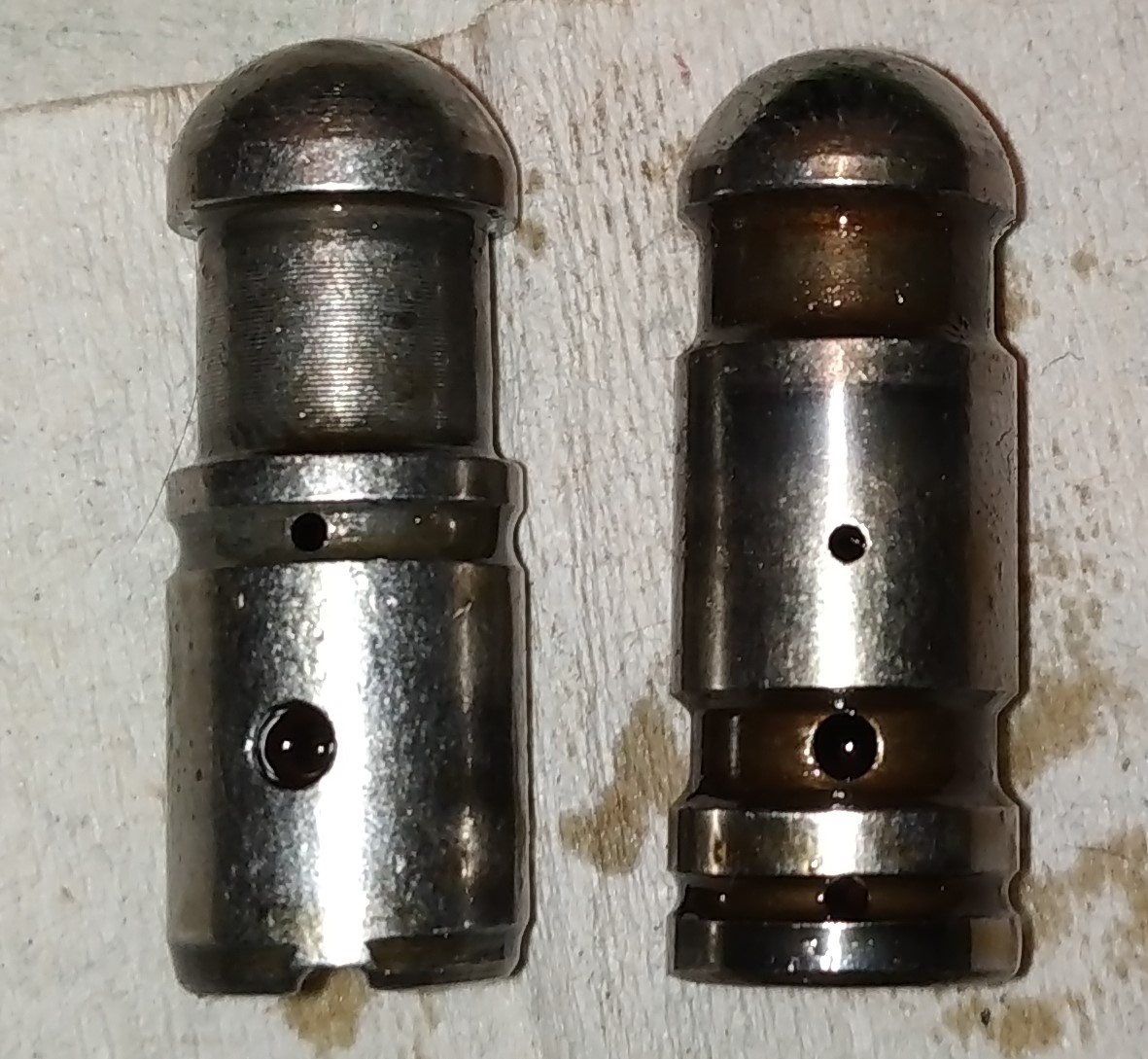

Вложение:
IMG_20240503_183719.jpg [ 248.29 КБ | Просмотров: 462 ]
После варварского вскрытия BGA

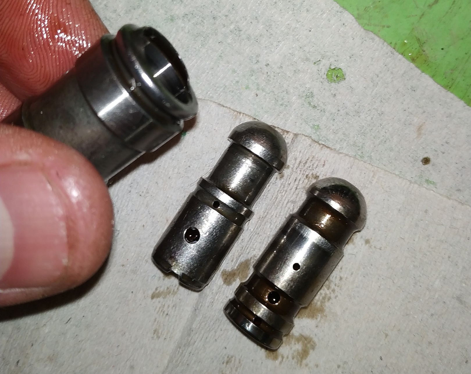

Вложение:
IMG_20240503_184037.jpg [ 472.33 КБ | Просмотров: 462 ]
Добавлено спустя 1 минуту 25 секунд:
Завальцовка на BGA.
