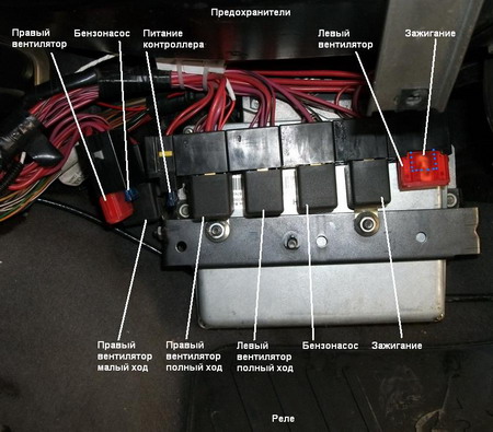

Всё штатное.В середине дня опять незавелась.
Тупо включил зажигание,и больше минуты ждал.
Потом щелчок реле под бардачком,чек загорелся-и всё заработало.
Чек сначала горел постоянно,но,после пяти шести циклов погас,а Х1 ошибки не стёр.
Может реле какое барахлит,я их все перетыкАл когда разбирал.
Какое лампу ЧЕК включает?

Ближний свет при вкл. зажигания включается? Лампу чек включает мозг двигателя.
Либо мозг не видит до определенного момента вкл. зажигания, либо (что скорее всего) что-то с главным реле и/или его проводкой. На фото это реле обозначено как зажигание.

@Петруха ,
Про свет незнаю,как повторится-выйду посмотрю.
А если чек включает мозг-откуда щелчок?

Опять не завелась.
Полдня мотался по степи,по кочкам,больше десятка пусков без проблем.
Уже взял за правило-если не вижу,что чек горит-не заводить.
А это уже на заправке руль криво стоял,начал заводить не глядя на чек-и опять полный список.
Перепробовал всё,и даже все провода под капотом перетрусил-не горит.
Начал нервничать.Попросил жену.Пни-ка ногой под бардачок,и после пятого удара-чек засветился.
Кстати ближний горел.
После праздников доберусь до этих релюшек,разберу,и под лупу просмотрю все пАйки.
По жаре стал чаще пользоваться кондеем,и этот баг стал по нескольку раз за день вылезать.
лечилось пинком по мозгам.
Надоело.
Поставил на колени свои 160 кг,и разобрал бардачок.
Чек зависит только от правой релюшки.
Вынул,разобрал,ничего не увидал.
НО.
За большим правым красным предохранителем-стоит маленький синий,
и стоял он очень криво.
Я его поправил,и три дня без проблем.
Нарабатываю статистику.

Боюсь накаркать,но больше не повторялось.
Видимо был слабоват контакт на синем предохранителе.
На рисунке он штрихом синим обозначен,и подписан Зажигание.

Накаркал.
Пару дней назад лампочка опять негорела два раза.
Правда хватило просто топнуть по полу,больше ничего.
Ух РАЗБЕРУУУУУУУ.

@dmorra , Попробуй следующий раз чем нибудь легонько стукнуть поочередно по реле, ЭБУ, предохранителям. Так хотя бы приблизительно локализуешь место.
