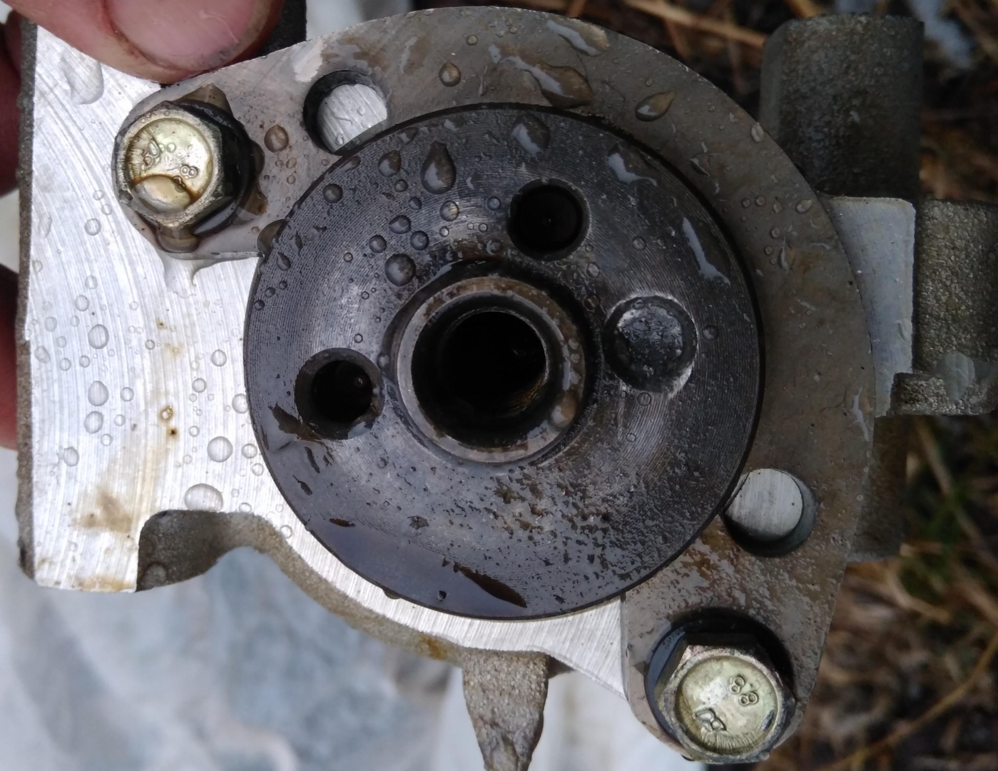

Разрушилась шпонка распредвала!. Вал забрал могу сделать фотки.
Фото делай и выкладывай!
Попробуем найти причину...

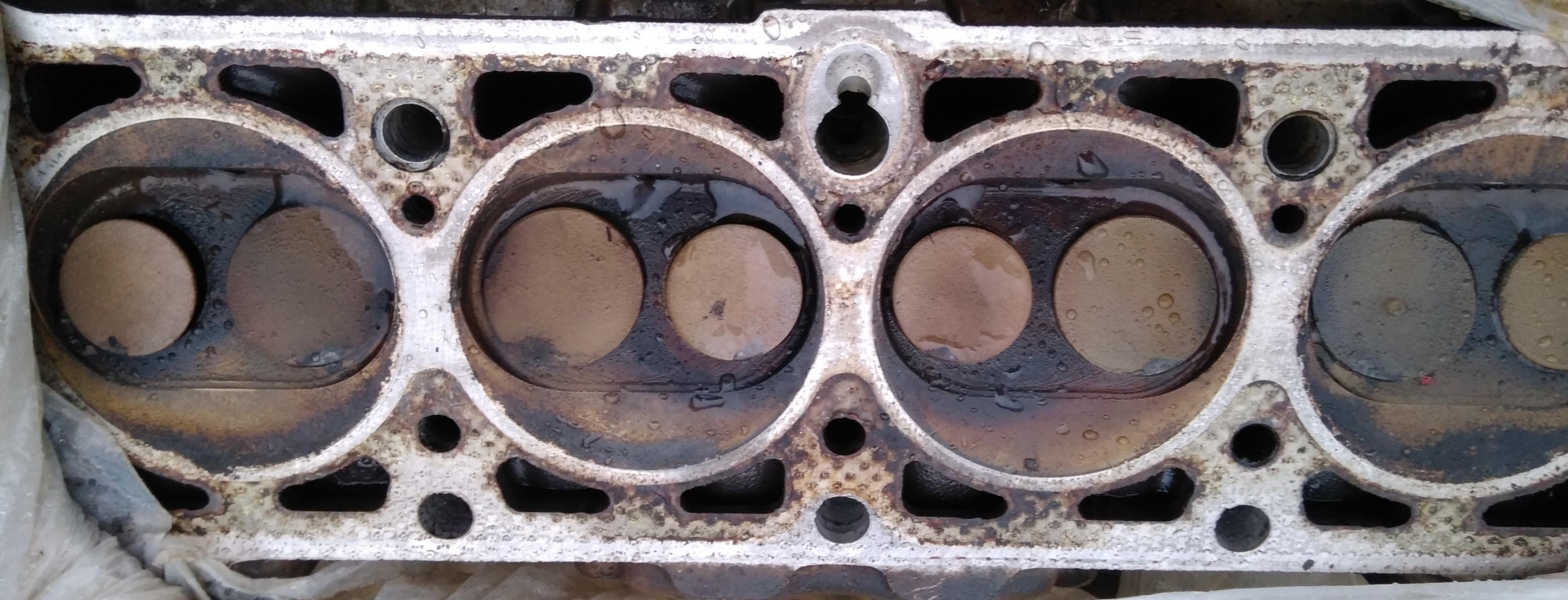

фото
Добавлено спустя 1 минуту 12 секунд:
Добавлено спустя 11 минут 41 секунду:
На клапанах на фото имеются следы от поршней.
Приемщик сказал что не было плоскости на головке! Сомнения так как не перегревал и с гнутыми клапанами тоже ни как не связанно. Головка у меня, если ее на стекло поставить визуально смогу не плоскостность определить?
Я так понимаю нужно всего лишь было заменить.
1 Клапана- гнутые.
2 Шестерни цепь-для профилактики 118т)
3 Распредвал- т.к. шпонку не вытащить и посадочное место разбито. Постель?
4 Притереть новые клапана.
5 Шлифануть головку по плоскости (если требуется).
Это зависит от толщины стекла. Бытовые размеры довольно сильно прогибаются.

Громкий "крыкающий" звук присутствовал.
Открученный болт шестерни . Шестерню перекладывало , перекладывало , да и не доперекладывало пока не сломало штифт .

1. Клапана лучше все поменять. Т.к. визуально ты не увидишь изгиб 0.2-0.3 мм, а сидеть в седле он может плотно, но со временем разобьет втулку
2. ГРМ смотри по состоянию. Однорядки очень живучие. Если фазы не сильно ушли - я б не менял. А если там пол зуба по распредвалу - конечно менять.
3. распредвал в сборе с постелью. По отдельности - хлам продают.
4. Конечно, клапана притирать
5. Плоскость на стекле не проверить. Нужна лекальная линейка. Да шлифани по минимуму, 500 р. всего.
Проверь еще направляющие на предмет трещин. Фонариком в нее светишь, и смотришь.
Кстати, возможная причина такой поломки - не закрученный\открученный болт распредвала. Стопорная пластина обязательна!

Похоже на то. Но там стопорная шайба стоит и я сам этот болт закручивал. Моторист на сервисе думая сказал бы если болт был откручен.

Болт не могло вытянуть , да и небольшой слабины хватить , чтоб получить ударную нагрузку .
