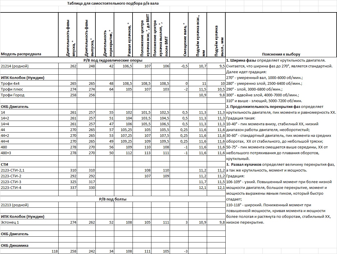

Набросал таблицы по выбору РВ из всех имеющихся и полученных данных (Спасибо Алексею 2123).
Таблица в формате ПДФ.
Судя по таблице самый идеальный вал - это Трофи 4х4, если хочется улучшить существующие характеристики двигателя, но хотелось бы ему фазы пошире.
Дальше идет семейство 44-х, причем 44 и 44+2 не дадут какого-либо видимого ощущения по попометру.
Затем 480, 480+3 и Трофи+, но Трофи+ портит большое перекрытие, а из 480-х предпочтительней 480+3 за счёт меньшего перекрытия и большего угла развала кулачков.
Самое важное, что нужно понимать - на нашем двигателе повысить момент и мощность в существующем диапазоне оборотов сильно не получится и пик момента просто будет смещаться вверх и вниз, будет ярко выраженным. Мощность можно повысить достаточно сильно только за счёт форсирования по оборотам. Момент при этом повысится незначительно, но график момент/мощность станет более пологим и растянутым.
По мере необходимости, могу считать валы и дополнять таблицу. Как и комментарии по выбору.
Админы, можно будет закинуть в ФАК и профильную тему.

Полностью согласен. ОКБ Двигатель валы надо мерить, чтоб было понимание от чего отталкиваться, есть подозрение что фаза уже заявленной тк был у меня ОКБ 44 под гидрики, он был низовее 21214, по трассе это очень чувствовалось.
