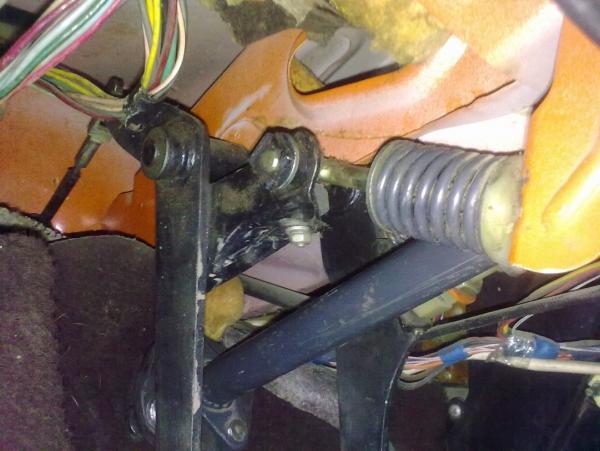

ЛЫСЫЙ 721 писал(а):
В переднеприводных, на педали пружина стоит, которая прижимает (не плохо) подш к корзине.
Ты про "сервопружину" на первых восьмёрках?
вот на фото крупным планом.
Нет, там как раз была оттяжная пружина на вилке сцепления, и подш отводился от корзины.
Я про девятки позднего образца. Там не сильная пружина на педали, но была, и есть в наличии.
Куда тянет пружина?

ШАндрей писал(а):
Куда тянет пружина?
Туда, куда надо! Пытаецца вместо ноги выжать сцепление, силёнок у неё только не хватает! :smile_bigsmile: Обратного упора (как у нас) педали на переднем приводе нет.
