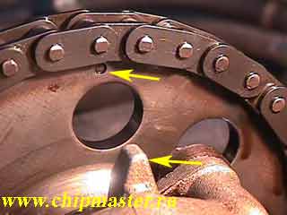

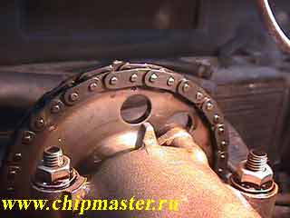

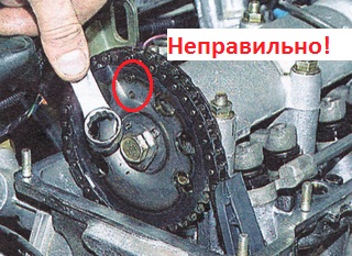

Sonic192168034,
Ставить надо вот по этой метке на внутренней стороне звездочки
Если ты выставил распредвал по этим кругляшкам спереди или сзади звездочки распредвала,
и провернул стартером, то клапана уже загнуты, и двигатель не заведется.

Петруха, уже в курсе... Я сегодня у него был.... Выставил все как надо... А когда не завел, проверил компрессию... В трех цилиндрах 0 :!: , а в третьем 2,5....

Айк, он же написал что спутал. Одного раза достаточно, даже ключом за коленвал порезче дернуть, клапанам хватит.
Когда себе делал ГБЦ, после сборки ГО не продавливал, компрессия до запуска была сразу. Только постучало немного после запуска, поддал оборотов, и всё затихло.

Свеаборг, теория практике рознь! Парень сначала читал все, что касается ремонта, но допустил ошибку и снял цепь со звезды, а выставил не по метке, а по отверстиям, куда крепится датчик положения РВ. Я и сам когда менял, думал что это и есть метки, но совместив шкив с отметиной и увидев, что не сходится, начал более детальный осмотр (так как цепь я к звезде привязывал и никуда она не могла уйти). Хотя движок сам не один раз перебирал, правда обычный Жигулевский, без всяких ГК и ГНЦ.
В других жизненных ситуациях такие "ученики" гробят людей, вместо того, что бы просто почитать то, что уже до них было проверено зачастую кровью.
И к стати говоря, именно то, что он прочитал, его и толкнуло на "подвиг", так как по мануалу, ничего сложного в этом нет
