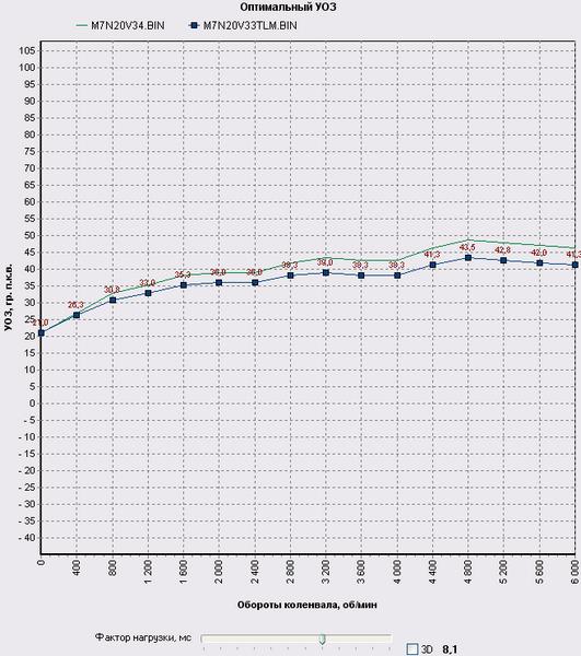

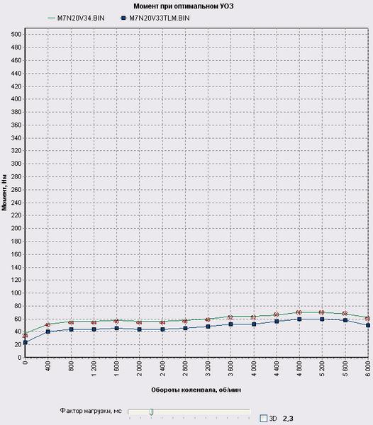

Причем на 34 вот щас сравниваю с 33 tlm - там углы еще раньше и момнет выше - причем порядочно, должна быть еще более динамичной

Сообщение Добавлено: 09 фев 2009, 01:51
  •  492
  •  04 дек 2008, 23:29
  •  Волгоградская обл
сравнение 33 и 34
+++ ШН продана+++
Вот 29spm, которая V, будет вначале ехать лучше, но, не намного, пока подобучится...км 50-70, заметишь неровный ХХ, бОльший ср. расход, бОльшую склонность к детонации в жару и нерегулируюмую с прошивки т-ру вентиляторов.
по графикам... Звенеть детонационно будет от таких моментов и углов гораздо охотнее...
Выбираем правильный маршрут. Верной дорогой идете, товарищи!
