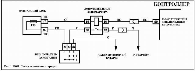

Сообщение Добавлено: 03 дек 2009, 10:54
    330
  •  1294
  •   15
  •  24 авг 2006, 10:09
  •  Магнитогорск - стальная ж...па России
vvkalinin писал(а):
он на 10А
F19. Х.з. что там с него запитано, кроме реле указателей поворота, комбинации приборов и лампы включения блокировки, но стартёр без него не включается :
Изображение Изображение Изображение
Сообщение Добавлено: 03 дек 2009, 11:18
    330
  •  1294
  •   15
Зря наехали на топикстартера :
Из книги: "Система управления двигателем автомобилей Шевроле_Нива c распределенным впрыском топлива под нормы токсичности ЕВРО_2 (контроллер М7.9.7) Руководство по диагностике и ремонту"
страница 26
Сообщение Добавлено: 03 дек 2009, 16:36
    1580
  •  3879
  • 65
  •  31 окт 2008, 20:52
  •  Саратов
Посмотрел схему. Предохранитель защищает цепи комбинации приборов , реле поворотов, и обмотки реле обогрева сидений и стартера.
Если судить по этому в общем, то я конечно не совсем был прав.
Если подойти к этому с точки зрения злектрики, то конечно же в цепи замок - стартер нет защиты, есть только реле разрешающее его работу.
