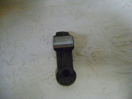

У меня на рокерах, причем на всех, есть вот такая выработка :
Пальцем прощупывается, но на фото с бликами кажется глубже. Соответственно вопрос (учитывая какчество наших запчастей) - а их, рокера, вообще шлифуют или просто забить и поставить обратно в таком виде? Или все-таки замена?
типичная метка "дубовых" гидриков. Тоесть они давят на рокер со значительным усилием даже в зоне отдыха. Можно заметить и хорошую выработку на тыльных сторонах распредвала. Я менял такиеже рокера на новые (еще когда со старой маялся), эффекта особого не было. Ни акустического ни ездового. Но вообще на фазы должно офигенно влиять - такая проточка увеличивает их.

Такая выработка появляется при пробеге 40-50 тыс и выше, лучше заменить на новые.

у меня проточка появилась уже после 25-30 тыщ.
каламбур - на иномарках эти рокера и 200-300 тыщ выхаживают, у нас уже после 50 можно менять :

кто какие рокера брал?
У мну тоже их замена светит одновременно с установкой 44того р.в. В магазинах видел пока три разновидности.
1 "ваз Тольятти"- не шлифованные будто отливка 240р за шт.
2 "Тольятти"- в наборе с чем то. - 230руб за 1рокер скакой то фигнёй
3 Без названия изготовителя - шлифованная поверхность под кулачок р.в. 215р шт.
ШН,2003-4 г.в.,GLC;Bosh 7.0;ГНЦ,МЗ OFF;натяжитель "ИСАЙ",РШ,тарелки ОКБ "Двигатель";кулаки и полуоси с двухрядниками;ступицы МВН; BF Goodrich MUD 215-75-15;минилифт;Карданы СИМ,Кат+, "божья искра"+, ГБЦ-INA: каналы 33х31, клапаны-сток.

Брал те, которые с виду как не шлифованные. На самом деле они покрыты каким-то серым составом, под ним просматривается шлифовка под распредвал, продавцы сказали что это самые настоящие Вазовские, а покрытие защитное и быстро слетит. Перед установкой всё-таки прошёлся пастой ГОИ по покрытию на шлифовке, немного посветлело.

я на свои рокера обратил внимание когда разбирался первый раз с этой проблемой. где-то на 80 тыках. поменял на то что было найдено в гараже. дед моей жены лет 10-15 назад туда их положил в газетку замотанные. я их благополучно поставил.
