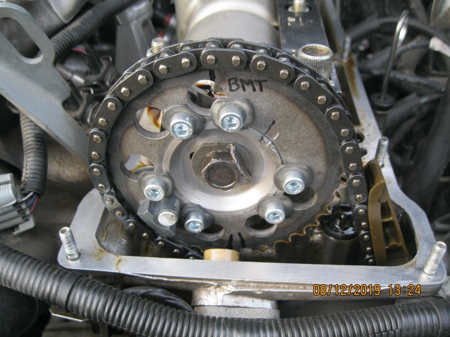

Сегодня на стоковый 213 распредвал установил разрезную шестерню и выставил перекрытие клапанов в ноль. В общем ничего сложного, единственное в чём гемморой , это точно поймать метку на шкиве к.вала и датчика. Ничерта не видно толком даже с камерой на шнурке к смартфону и неудобно ! Ну, выставил с погрешностью плюс-минус миллиметр, думаю сойдёт ! :smile_smile: Получилось, что р/вал довольно сильно запаздывал, относительно к/вала. Так как к/вал пришлось возвращать назад градусов на 15-20 при выставленном в ноль перекрытии на р/вале ! За одним подрегулировал клапана. Просто у нас погода сегодня хорошая, всего -1-2 град., солнышко и ветра нет, в общем красота ! :smile_smile: Возился не спеша почти весь световой день. Потом съездил прокатился по селу и на трассе. Что сказать. Двигатель заметно легче крутится ! Появился ощутимый подхват 3000-4000 об. Фуру на 4 передаче обошёл как стоячую ! Но и на низах тоже едет ! По расходу пока ничего не скажу, скорее всего ничего не изменилось .

@senin , как нашёл ноль на распредвале ?

@senin ,
Ну на самом деле интересно, расскажи :smile_nod:

@senin ,
В общем, пересмотрел много видео на ютубе и перечитал много информации в текстовом формате. Лучше и доходчивее всех об этом рассказывает парень Тигран вот в этом видео на примере мотора Жигулей:
https://www.youtube.com/watch?v=Mtzb3gWcwdI
Но тоже пересмотрел несколько раз, пока дошло ! :smile_smile: Тоже не решался сначала, всё таки шестерёнка не дешёвая, 2 т.р. с пересылкой, да и сомневался, что будет хоть какой то приход на стоковом валу. Но, тут на форуме, мне кто то посоветовал попробовать. Ну вот и не жалею ! С нашего мотора, без больших финансовых затрат, выжать что либо практически нереально и поэтому радуешься каждой граммульке дополнительной прыти ! :smile_smile: !
