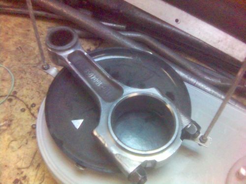

Однозначно голосую за капиталку, ибо собираю сам.
Все ниже представленые фото моя личная возня с различными моторами:

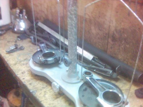

Подгонка шатунов по весу.

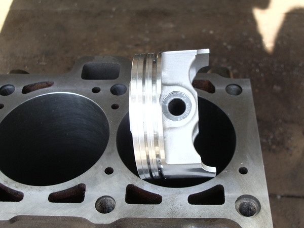

ИзображениеНаверно заметно, что немного отличаются поршень и палец к нему отнюдь не стоковый. Да и колечек чуть меньше :smile_cool:

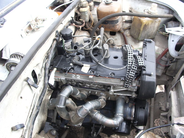

Установка прАвлельного положения распредвалов.
И некоторые наверняка узнают дисковую вагенблоку

Коллектор порадовал :smile_nod: По-моему, такие сварные загогулины с множеством поворотов и швов, которые наверняка внутрь торчат сожрут больше, чем стандарстный коллектор.
Или я что-то не так понимаю?

omich, я к этому авто касательства не имел, знаю что колектор не окончательный. Видел такую же бабуягу, вполне аккуратно внутри.

данееее. если делали для себя то тама всё нормально... в том движке главное длина выхлопных каналов от ГБЦ до лямда зонда - она должна быть одинакова для правильной работы мозгов...
