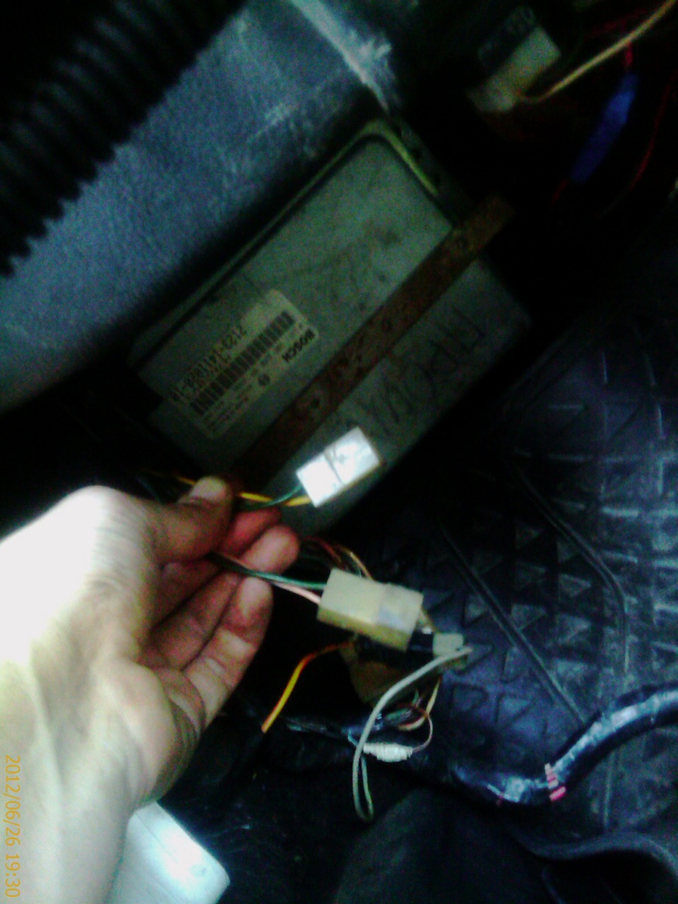

sem59, знать бы :smile_nod: машина 2000года, еще на шевроле, а просто ваз 2123, наверно тоже самое что и на первых выпусках типа бош 7.0, ноя не уверен что он не поменян :smile_nod:
фотка есть, может поможет чем
Ваз 2123 (ШНГ), 2000г

Еж11рег, Бош 7.0.

sem59, ок, так а сбросить в заводские настройки нельзя никак? типа перемкнуть на диагностическом порту какие нить входа :smile_nod:
Нельзя найти в контроллере то, что нам отсутствует. Только перезаливка с компьютора.
и скорее всего со снятием блока с машины, т.к. не многие шьют Бош по диагнозе.

Еж11рег, кнопка reset тут отсутствует!

блок снимать в любом случае надо, т.к. в колодке нет пина разрешающего программирование! (отсутсвтует клемма и провод)
если сам добавишь провод с лирой (клеммой) на этот пин (50-й), и тогда можешь шить через диагностический разъем любым USB к-лайн адаптером с ноутбуком

carmack, как тогда некоторые шьют Боши по диагнозе? Сам лично этого не видел, но пара чип-тюнеров в личном разговоре с ними пяткой в грудь себя били, что так шьют без всяких доработок. Правда, какой именно Бош, я не уточнял. Скорее всего речь шла про 7.9.7 и 17.9.7, т.к. разговор был начат про Лады Приоры, а потом про ШНГ. : :

sem59, сам бош 7.0 дорабатывать не надо. Колодку которая на жгуте надо дорабатывать, ибо на заводской нету провода разрешающего программирование впринципе (дырка там). Добавишь провод - шей по диагнозе наздоровье в OBD-2 колодке хоть на каждом светофоре пока на работу едешь (50-й провод на 12в только цепляй, когда собираешся шить, и всё). Соотвественно если стоковый жгут не разбирать - то шить по диагнозе ну никак не зя, только ставить на программатор с правильной колодкой или на правильное авто :smile_nod:.
за 7,9,7 не скажу
