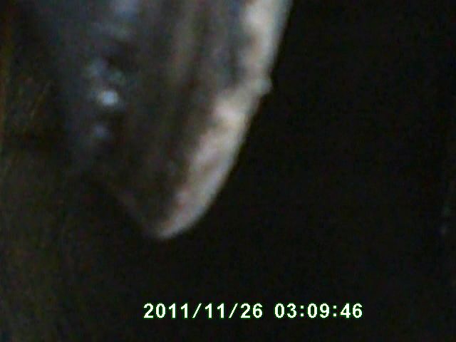

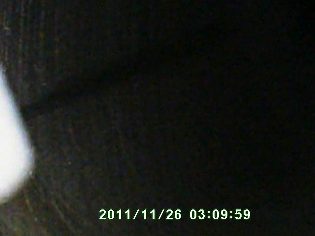

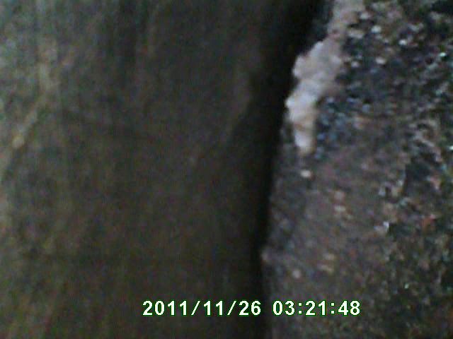

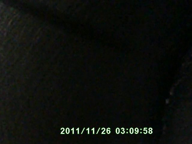

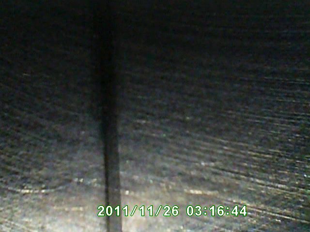

И так, продолжение!
Неделю назад пришел из поднебесной технический эндоскоп. Сегодня решил заглянуть в глубины мотора перед ТО2... и ждала меня печалька.
Машина прошла 14456км. В 1м цилиндре протертая полоса примерно 5 мм шириной. В четвертом цилиндре полоски тонкие 3 штуки. 2 и 3 нормальные. А я просил еще на ТО1 грёб.ного ИПГ послушать стучек, возникающий после 2тыс. об. в нагрузке.
В общем резюмирую проблемы на 14456км.:
1.Стук в рулевой, похоже на маятник, т.к. отдает по правому усилителю кузова и в брызговик картера.
2.Биение при торможение на больших скоростях. Видимо кривой тормозной диск.
3.Воет КПП. Именно КПП, сегодня чуть не под машиной ездили, чтоб определить.
4.Плохо переключается с 3 на 2 передачу. Надо притормаживать километров до 15, иначе хруст. (По этому поводу зачем-то была замена корзины, ничего не изменилась и ИПГ сказал, что я сам дурак не умею передачи переключать).
5.Стук в двигателе на не прогретом до 70 градусов, стук под нагрузкой после 2тыс.об.
6.Тарахтят гидрики на сбросе газа.
7.Зудит экран коллектора.
8.Зудит рычаг КПП.
9.Дребезжат зеркала, особенно правое.
10.Жор масла от ТО1 - 1литр.
Кажется всё.
Может требовать замену машины? :
Ежели серьезно, что теперь делать с двигателем? Это гарантия?? Проточка, или должны менять блок? Или двигатель целиком?
PS: жалко запись не сделал. Завтра постараюсь сделать.

Мотор с рождения кушает 95 ЛК. Часто 95 ЭКТО.
На дату не смотрите, не устанавливал.
Клапан выпускной 1-го, в нагаре. Все выпускные в таком состоянии.
Цилиндр первый.
Цилиндр 4-й. Все остальные вроде бы в норме.
Шнива GLC
