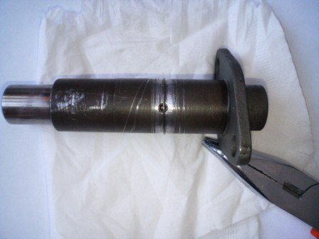

Сообщение Добавлено: 26 фев 2015, 14:16
    510
  •  2111
  • 68
  •   127
  •  20 ноя 2012, 02:57
  •  г. Южно-Сахалинск
Новую тему открывать не буду, продолжу здесь.
Практически все жалуются на стекание масла из гидронатяжителя цепи, но ни кто так и не предложил ничего вразумительного...
Предлагаю вариант, частично (это на 4-й а/м) проверенный:
Обратный клапан, на "отверстие диаметром 1мм для стравливания воздуха из полости "Е".
