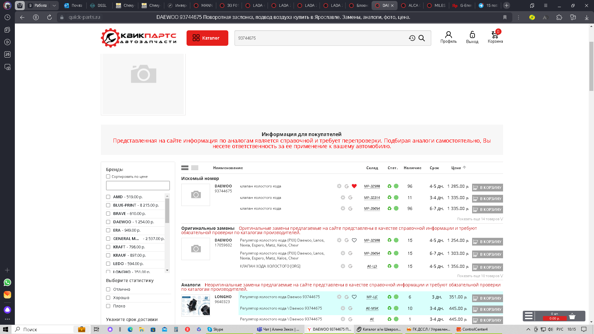

Имелся ввиду видимо Daewoo))
2024-10-11_10-15-24.png [ 211.8 КБ | Просмотров: 132 ]

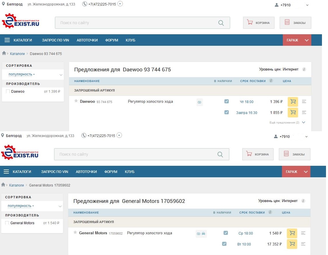

@Alex_MAN , не знаю, где ты находишь такие цены...

@Alex_MAN , ядрен-батон, вот это цены! Обидно будет, если купишь его за 10 тысяч рублей, а он глюканет точно так же через пару месяцев)))
