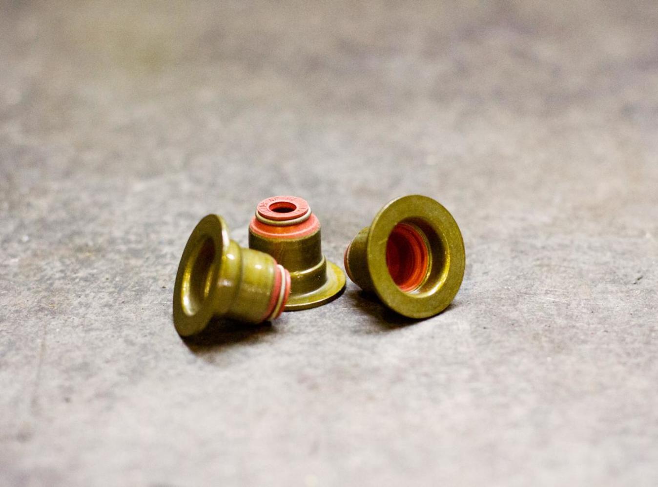

Sergoffan2 писал(а):
Еще один нюанс: при запрессовке колпачков не ударить лишний раз, иначе точно слетят. Проверено не однократно :
А как это контролировать? Там ведь главное чтобы верхнюю резиновую часть не расперло....
... тоже жрет грамм по 350-400 на тыщу. Сам попробую сальнички поменять, если не поможет, то к "врачу".
Легкими ударами при запрессовке до упора и усе, больше ударять не надо. Иначе малейшее расплющивание металлической окантовки колпачка не будет плотно прилегать к направляющей клапана и в скором времени слетит.

в общем месяц назад разобрал снова - слетел колпачёк. купил новый элринг поставил на цианитный супер клей- как вычитал в инете. всё пришло в норму.но что то выхлоп становиться опять вонючим, и вроде как масло упало на 3мм. вопрос не кто не ставил колпачки как ставят на опели или есть подобные или может они к нам и подходят??

У суперклея рабочая температура до 80 градусов.
