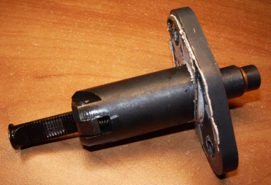

Здравствуйте.
Судя по внешнему виду снаружи, у меня установлен подобный натяжитель цепи:
Вложение:
1.jpg [ 175.71 КБ | Просмотров: 445 ]
Скорее всего, это натяжитель "Пилот".
Планирую попробовать самостоятельно поменять маслосъёмные колпачки.
А вопрос, собственно, вот какой: можно ли мне "взвести" натяжитель цепи, не вынимая его из корпуса двигателя?
Судя по книжке - при замене маслосъёмных колпачков, необходимо вытащить натяжитель, чтобы цепь ослабла и можно было потом её натянуть на звёздочку. Я боюсь, что если я вытащу этот натяжитель - то поставить его обратно так, чтобы вокруг него не подтекало масло - я уже не смогу. Хочу понять - можно ли в моём случае, для замены колпачков - не снимать натяжитель, а взвести его как-то сверху - отвёрткой, крючком или ещё чем (сверху, через щель, позволит ли башмак натяжителя...). Насколько там упругая пружина?
В принципе можно, но это будет довольно сложно сделать на месте. Нужно чем то нажать на собачку что бы расфиксировался шток, удерживая ее нажатой надавить чем то не башмак натяжителя в сторону пилота и когда шток задавится до конца изловчится вставить в ушко вылезшее с другой стороны пилота тонкую жесткую проволочку или иглу. И все это надо сделать одновременно в условиях ограниченного пространства за термостатом. ИМХО лучше его демонтировать.

Спасибо.
При замене маслосъёмных колпачков - удалось не снимать натяжитель "Пилот" с двигателя. На мой взгляд - вполне без проблем это делается. Когда снял клапанную крышку - обнаружилось, что "собачка" у натяжителя как раз смотрит вверх, вполне удобно можно на неё нажать плоской отвёрткой. Нажал на "собачку", надавил на башмак натяжителя цепи пальцами в сторону натяжителя. Ушко - вылезло с наружной части натяжителя, снаружи двигателя. Вставил в ушко проволоку. Пожалуй, самое неудобное - это было подлезть среди шлангов термостата рукой с проволокой к ушку. Но нормально.
