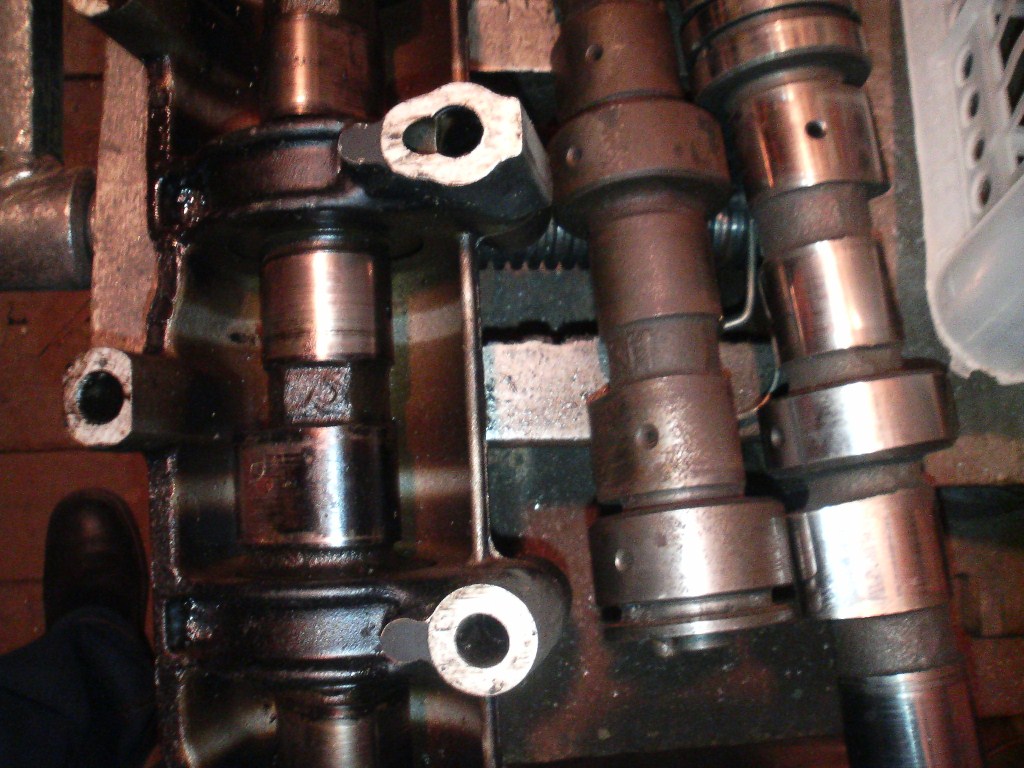

Да вот же, пожалуйста:
Причина - "зажатые" клапана.
Слева, в "постели" - кулачек выпускного 3-го цилиндра. Счет (на ощупь) идет на 1 -1,5 "десяточки". На этом РВ вообще ВСЕ выпускные были зажаты жутко. А впускные - наоборот, были прослаблены. :smile_nerd:
Средний РВ - примерно то же самое, но очень ржавый уже, износ не бросается в глаза.
А справа - РВ из-под гидроопор. АБСОЛЮТНО равнодушен к износу. :smile_muscle: С пробегом около 50 000км.
Добавлю, что "на болтах" довольно сильно изнашивается "клювик" :smile_tmi: кулачка. Уже по этим двум причинам я НИ В ЖИСТЬ :smile_bigsmile: НЕ перейду на болты. :smile_nerd:

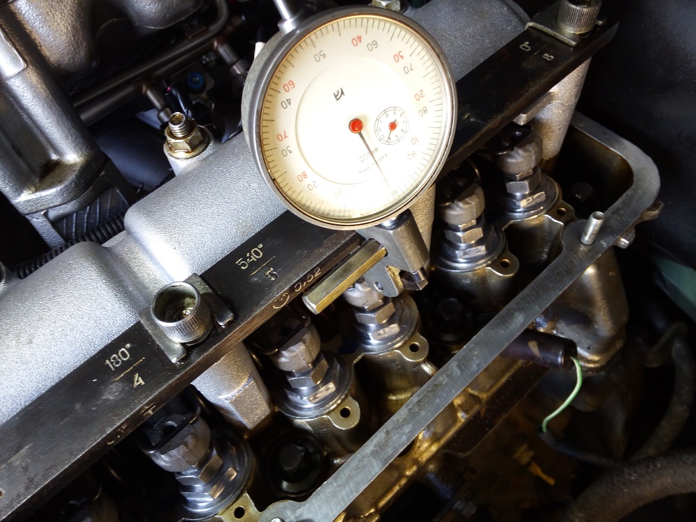

Индикатор - ВЕЩчЬ!!! :smile_muscle: И для регулировки клапанов, и для проверки биений, замера осевых и продольных люфтов...

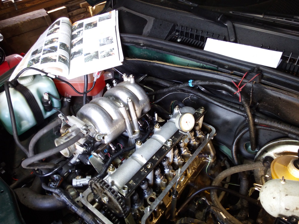

ну значисса и я сегодня, наконец то, избавился от гидрокомпенсаторов...надеюсь теперь забуду о постоянном пердеже в выхлопную, и не буду пужаться от того как "мечется" двигун по моторному отсеку в попытке "выпрыгнуть" :smile_bigsmile:
внедрёж болтов не прошёл без "граблей"... :smile_sadsmile:
1. пружины рокеров не хотели вставать под загибы пластинок :smile_headbang: пришлось стамесками по дереву срубать "мясо" на головке...
2. при затяжке гаек крепления постели дёрнуло меня попользоватся динамометрическим ключём... :smile_crying:
толи в "мурзилке" ошибка, или китайский лючик фуфло :smile_angry: ...вобщем резъбы на гайках и шмильках "поплыли"...а одну шпильку начало из головки выдирать...пришлось всё и вся метчиками, лёрками проходить и прибегнуть к резъбогерменику...и уже закручивать "гидрапупом" :smile_smile:
3. жутко не понравилось что у шестигранников регулировочных болтов так мала высота под ключь... что пришлось на наждаке затачивать "спец ключик"...
не понравилося ящё как стоят рокера...заглядываешь под распредвал, а щель то между площадочкой рокела и бойком киривая :smile_giggle: ...как это победить у мни таланту не хватило :smile_angry:

@Shaman906 , Ты Ньютон\метры попутал с килограммами што ли???? Зачем же так тянуть резьбу М8?????
Про ощчущчения так и не написал. :smile_cool:

ЛЫСЫЙ 721 писал(а):
@Shaman906 , Ты Ньютонметры попутал с килограммами што ли???? :smile_cool:
ёштвоюмедь...пока чудный дивайс в руках вертел не на ту шкалу походу глядеть начал :smile_headbang: это говорит о чём....нефуй больному с температурой по гаражу метатьси.. :smile_puke: на шконке надоть отдыхать... :smile_smile:
Добавлено спустя 13 минут 56 секунд:
ЛЫСЫЙ 721 писал(а):
@Shaman906 ,
сечас можна и про очучения...проехал первае 32 километра...
прогретый двигун не пытается покинуть моторный отсек на холостых, меньше его колбасит даже с неправильно выставлеными зазорами..обороты кривого перестали прыгать за 900, пока ровненько 840-860 по бортовику https://www.youtube.com/watch?v=99nhzfw-V4U
с зазорами получилась лажа: гугал - сцабака хромая, не захотел вчерась мне показывать нужную информацию, и я накрутил 49 -впуск, 72- выпуск при температуре +12 градусов. сегодня глянул в табличку...и малёха вспомнил матерных слов :smile_blush:
