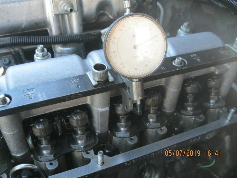

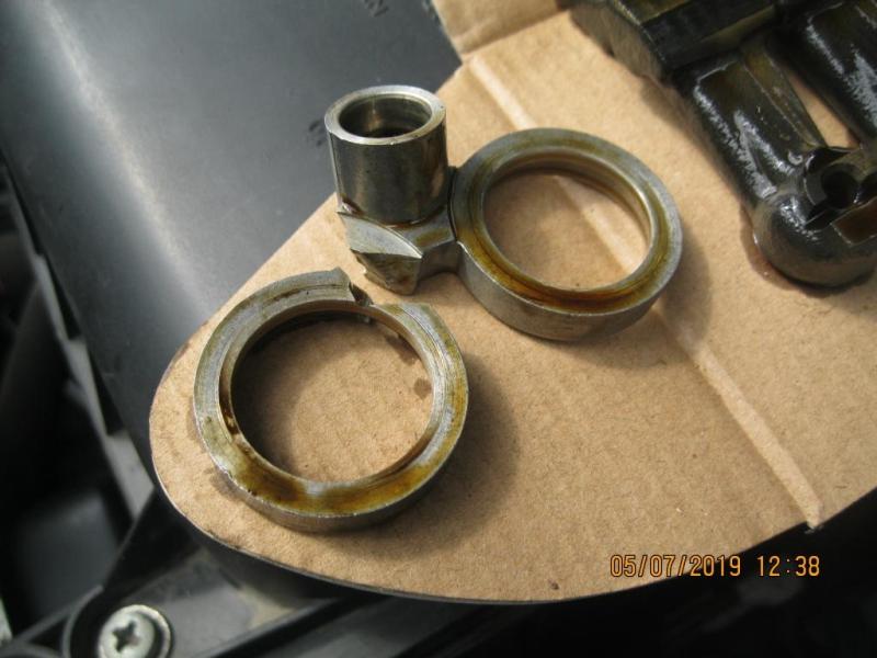

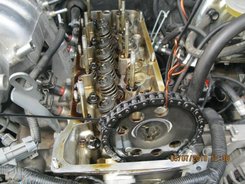

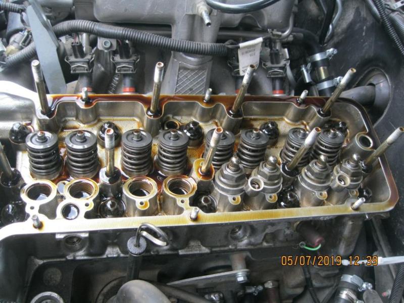

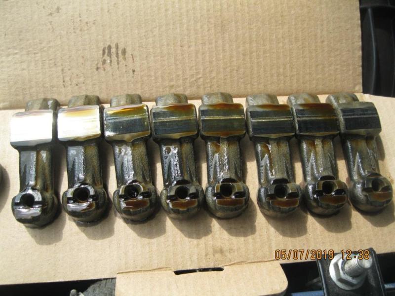

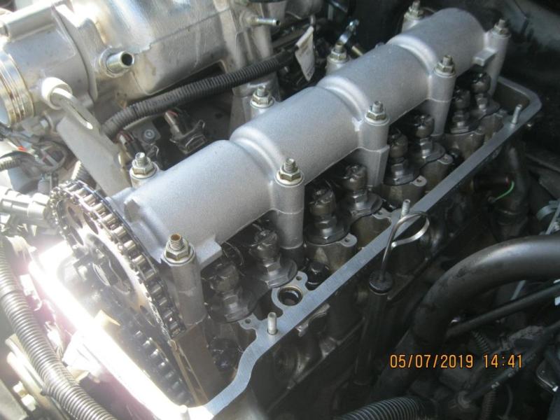

Вчера менял гидрики на болты и распредвал на 213. Пробег на момент замены 26000 км. Комплект ввёртышей с болтами, пружинами и пластинами заказывал в Тольятти, там же заказывал и распредвал 213 в сборе с постелью. Вместе с пересылкой вышло 4500 р. Вал хороший, в синей коробке, не стучит. Есть небольшой осевой люфт, по щупу 0.08 мм., но на родном 214 р-вале присутствует точно такой же люфт ! Посмотрим в ходе эксплуатации на предмет закалки. Менял не спеша, почти весь день ибо в отпуске :smile_smile: . В ходе замены никаких неожиданностей и проблем не возникло ! Родной распредвал и рокера в очень хорошем состоянии, но обнаружил лопнувшую шайбу подвода масла к гидрикам ! То есть разбирать стал не зря ! Хотя никаких особых стуков при работе мотора не было ! Клапана регулировал по индикатору. Впускные около 50 дел., выпускные около 70 плюс минус 1-3 деления. Особо с точностью не заморачивался. :smile_smile: Всё равно через 500-1000 км. буду повторять регулировку. Что в итоге. Мотор работает мягко и ровно, шума от ГРМ стало меньше ! По динамике пока не понял, вроде как ничего не изменилось. Машинка после прошивки на евро-2 и так ехала с низов неплохо ! А вот заводиться на холодную стала лучше !
