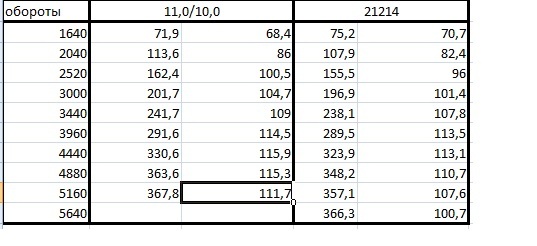

@ВутыК , разрезную шестерню я бы взял для настройки под себя. Фаза выпуска тоже хорошо работает на данном вале, открывается не слишком рано. Момент из за этого на низах не проседает,а в середине и на верхах помогает увеличенное время-сечение кулочка не задыхаться. 84 колено меняет характер мотора, засчет изменения R/S, мотор становится низовым,
даст ровно 5 процентов прибавки, в основном почувствуется в диапазоне до 3000. Лог МРВ /относительное наполнение, 21214 и Нуждин Трофи 4*4. Максимальный расход воздуха составил 372 кг/ч на оборотах 5600, держится до 5800 без спада, после начинает падать. Вал в стоит в равном перекрытии впуск-выпуск. В таком положении вал ведёт себя как универсальный.

Сильного ВАУ-эффекта ждать от вала и не стоит. Если таблицу на предыдушей странице посмотрите, то станет ясно, что Трофи 4х4 это сильно улучшенная версия родного 21214 и он сможет обеспечить улучшенную работу на определённых оборотах. Например уйдёт провал на 2000 об и будет лучше тяга снизу. Это касается стока.
Что касается доведённых двигателей, то тут отдача этого вала уже будет гораздо выше и улучшения будут во всём диапазоне.
Но опять же опишусь, что сильного эффекта, вот чтобы с места в кресло вжимало и до 5000 об, такого не будет. Не тот это двигатель.
Alexey 2123, заказал таки вал Трофи 4х4 и уже получил. Благо Тольятти рядом. Жду разрезную шестерню и тарелки просаженные. Как придут, поставлю сразу и сниму логи относительно родного вала и расточенных каналов ГБЦ.
