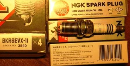

Решил попробовать.Может кто поделится опытом их работы.
ВАЗ2123-и быстро и везде

GorAl, у меня такие были - без проблем, правда на морозе при запуске движка залил, выкручивал, сломал керамику. Кстати, они под 16-ю головку, а не под привычную 21-ю.

Головка на 16 у меня есть.Когда *у нас культурный форум* А17ДВРМ я покупаю АУ17ДВРМ.Наконечник ВВ провода плотно одевается.Что бы при откручивании небыло проблем всегда смазываю резьбы свечей плотной графиткой.А нынче купил пакетик медной.Бум пробовать.
