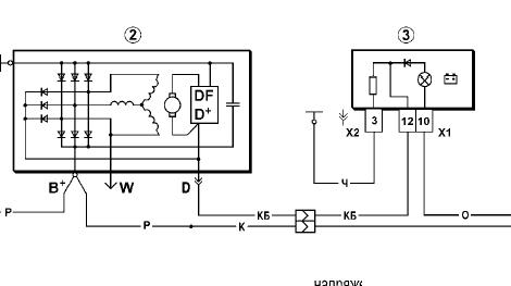

Штатовец, Igor_L, Мне, честно говоря, тоже кажется что за красивым термином "ионизация" стоит обычный развод на бесполезную фичу. Некоторые добавляют "плазменная" - блин, прям ТОКАМАК сделали из машины :smile_nod:. Ну скептик я.
Тем не менее, положительный эффект от манипуляции с датчиком температуры в морозы убеждают меня, что смесь действительно переобогащённая получается. Чёрт его знает, может действительно ВАЗовцы руку приложили. А может быть не учитывают, что при низких температурах очень низкая влажность и нен нужды увеличивать кол-во бензина.
Ладно, это всё теория. А вот насчёт диода, Штатовец, можно пальцем ткнуть, куда именно его впаивать?
Вот:
И вот:
Куда впаивать? А то чё-та лень самому мозгами ворочать. Да и не мой профиль :smile_nod:.
С уважением, Uncle Vova

У регулятора четыре конца - плюс, минус и щетки через ПНП транзистор. Плюс силовой и измерительный одновременно. Из генератора выходит плоский вывод от персонального выпрямителя для РР , от него РР и запитывается и измеряет на нем же. между ними и ставить анодом к выпрямителю катодом к регулятору. От комбинации приборов приходит плюс через лампочку, в генераторе он подключен в выходу персонального выпрямителя, т.е. параллельно.
Сообщение Добавлено: 14 дек 2006, 08:56
    150
  •  2341
  •  07 июн 2005, 23:31
  •  Тольятти
UVova, судя по внешнему виду, это уже калиновский генератор, у десяточного провод от трех маленьких диодов выводился "на улицу", к нему разъемом "мама" подключался вход D+ регулятора. Между ними и ставится диод. В Вашем случае надо убедиться, что генератор действительно калиновский, с выводом W для тахометра ( если двигатель дизельный, этот вывод используется) . Если это так, то придется снимать крышку и мудрить... Если у Вас БК сигнализатором перезаряда, на морозе может заорать ( в Шматриксе есть сервисное меню-там пороги можно выставить).
В Ростове уже -30?

Штатовец писал(а):
В Ростове уже -30?
Не, 0 пока. Но мало-ли? Вдруг война - а мы не готовы... Рисунок, кстати, из книжки (электронной) 2003-го года. У меня выводится "на улицу". Спасибо за консультацию.
