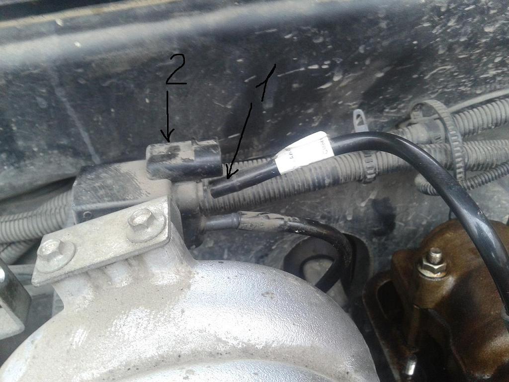

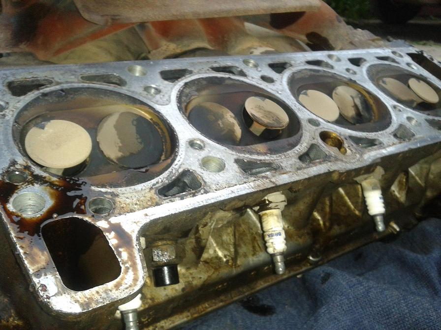

Всем спасибо. Только что снял ГБЦ -клапана встретились с поршнями. Отдаю ГБЦ в ремонт за 2000 р без стоимости запчастей. Башмак натяжителя вынулся легко- отломан внизу. Цепь на распредвале висит, но с нижней звездочки видимо слетела- распредвал вращается -а коленвал нет. Подскажите надо ли снимать переднюю крышку на блоке, что-бы надеть цепь на коленвал и поменять башмак натяжителя. Надо ли снимать радиатор?. И при разборке отломилась пластиковая трубка 1 от чего-то №2- (на фото обозначил) что с ней делать Изображение

Шлямбур, Конечно надо снимать и крышку и батарею.
