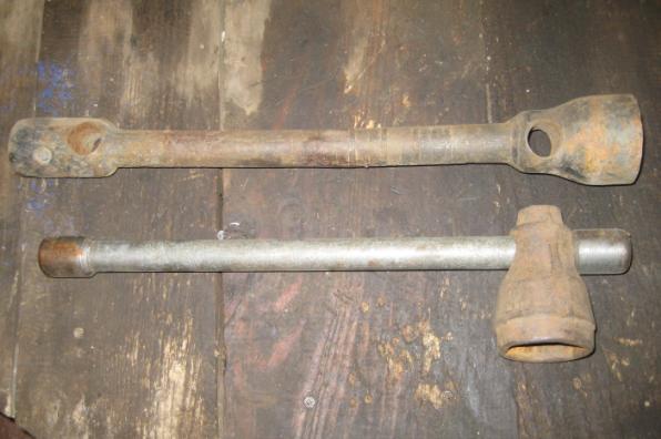

Pavel_CH, вот такой ключ ищи, другим - никак:

Сделал себе вот такой
Верхний ключ-это газовский балонник. Отрезаешь головку, а в отверстие вставляешь ручку с закручивающимися концами от тисков.

Pavel_CH писал(а):
Но за что же тогда топикстартер крутил?
У меня гайка на к\валу была!К сожалению торцового ключа на 38 в магазинах наших я не нашёл,поэтому купил жигулёвский на 36;доработал его напильником на 38 ;изогнул молотком в тисках ,чтобы входил на эту гайку и всё.Зато он стоил около 50руб.Могу сфотать......
