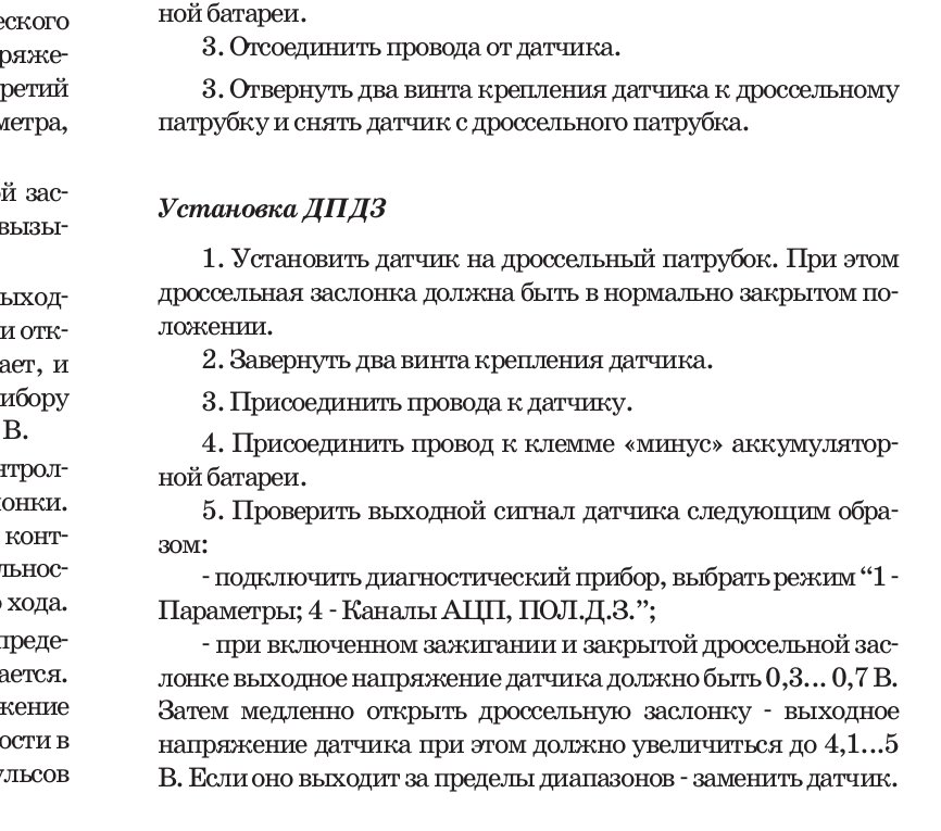

о несуществующей на Бош 7.9.7 функции обучения "0" датчика положения дросселя. И не знать о функции обучения блока по крайнему положению ( на упор) РХХ.
Сообщение Добавлено: 10 фев 2024, 17:42

Да, на 7.9.7 обучение "0" ДПДЗ происходит автоматически на режиме хх, специально глянул мануал от Ваз. Но ничего плохого не случится, если после его замены включить зажигание и подождать 2 секунды . Если не торопитесь
Можно еще в бубен постучать. Ничего плохого не случится.
Куда вы заглянули ? :smile_cool:

в этом же руководстве, немного выше - "ДПДЗ не регулируется. Контроллер использует самое низкое напряжение сигнала ДПДЗ на режиме холостого хода в качестве точки отсчёта(0% открытия дроссельной заслонки)" Надеюсь, нашли?
В бубен тоже можно постучать, но это больше 2 секунд и нужен бубен.
В режиме холостого хода. Это не режим включенного зажигания. И использует он это самое низкое напряжение только для пересчета напряжения в угол.
0,75 В блок никогда за 0 не примет. Сколько бы раз вы не передергивали зажигание.
Поэтому для вас только бубен.
Блок при открытии дросселя ( заслонка не в нулевом положении) увеличивает количество шагов РХХ, увеличивая проходное сечение канала ХХ. Поэтому растут обороты при не нажатой педали.
Вот! возможно, дело и не в ДПДЗ, а в разъёме, о чём я выше и писал.
