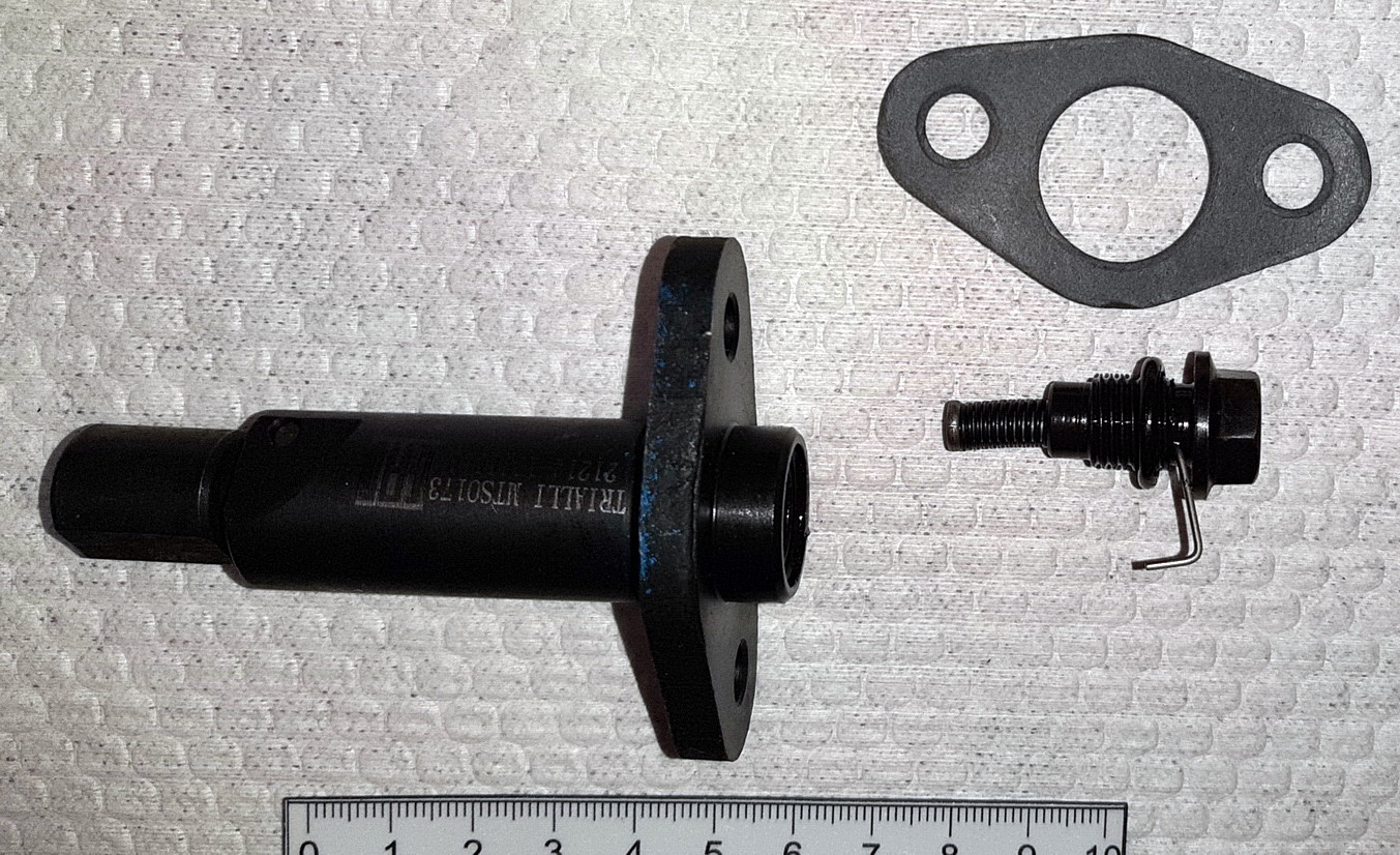

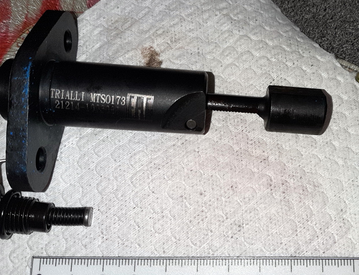

Вот китайский. Не плохо сделан. Проклатка плотная, колечко резиновое. Твердость если не забуду завтра ультразвуком замерю.
20241204_164604.jpg [ 497.33 КБ | Просмотров: 546 ]
20241204_164225.jpg [ 500.02 КБ | Просмотров: 546 ]

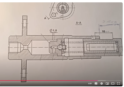

Нашел в сети как устроен родной гидронатяжитель. Думал что как амортизатор работает а получается как гидроцилиндр.
