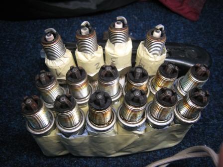

К вопросу, какие свечи ставить, дорогие или обычные, менять часто или редко. Я рассуждать или рекомендовать ничего не буду, просто фото.
На заднем плане свечи а17дврм с моей шнг (проехали 10076 км, сожгли 1194 л бензина, с 4,15 литрами масла, поменял по регламенту).
На переднем- комплект платиновых свечей с ну ооочень представительской машины, прошли 70000 км за 5 лет. Фишка в том, что завод- изготовитель регламентирует замену свечей с периодичностью в 100000 км и никакие доводы о целесообразности замены на хозяевов не действуют, пока мотор не начинает трясти в судорогах по причине отключения цилиндров.
Вот ссылка на оригинал фото http://chnivyjbasil.gallery.ru/watch?ph=Z4Y-b2ps9 там хорошо видны эрозия центрального электрода, металлизация керамического изолятора, нагар и т.д.
Нива-Шевроле надёжна и качественна как Rolls-Royce

Короче лучше купить подешевле, да (но) менять почаще.
