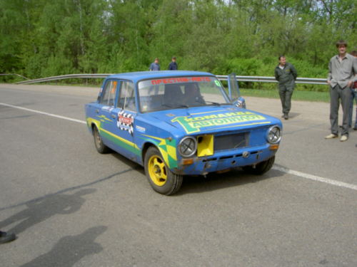

3Dfx_TriDDDek писал(а):
А так, Алекс55 вел проект парню и результат впечатляет! 1,2л копье обходит зубила.
Читайте внимательно, там есть неточности и недоговоренности :smile_bigsmile: Копейки вобще на многое способны, особенно Ижевская копейка Воронкова,Изображение
