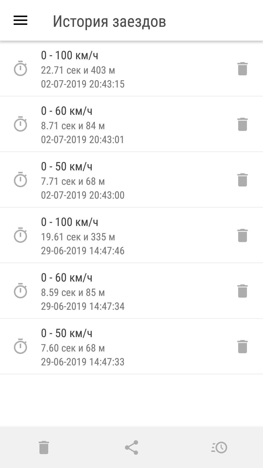

По поводу замеров разгона.
Никак не могу найти достаточно длинную ровную прямую для того что бы проверить разгон 80-120 на 4 передаче.
Но уже могу сказать достаточно определенно, что до 9 секунд, которые намерял Виктор на турбе - у меня далеко.
Еще пара замеров:
Добавлено спустя 11 минут 34 секунды:
Тепловыделение двигателя - ожидаемо повысилось.
Думаю, совершенно не лишним будет установка помпы повышенной производительности. Со временем.
С трудом представляю, как справляется штатная помпа после установки турбины, карлсоны, наверное - не вырубаются в принцыпе.
P.S> Замеры времени разгона носят чисто информационный характер. Настоятельная просьба не считать их истиной в последней инстанции и исчерпывающей характеристикой пакетов доработок LSGA.
