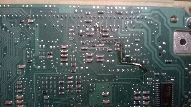

по проводке все проверил, до эбу все в порядке. вскрыл эбу а там дорожка от 26 контакта перегорела.
http://www.chevy-niva.ru/album_pic.php?pic_id=51482
Сообщение Добавлено: 26 ноя 2015, 20:26
  •  14
  •  25 ноя 2013, 11:54
на эбу вместо сгоревшей дорожки припаяли проводок. еще на генераторе заменил щетки там были совсем огрызки. Ну пока было настроение раскидал двигатель. очистил поршни заменил кольца (зазор был 1мм+ сейчас 0,25) заменил шатунные вкладыши, на головке клапанов один выпускной клапан прогорел на 4м цилиндре , отдал на БЭМЗ там заменили направляющие, клапан и колпачки, все притерли. Еще обнаружил что на месте нет успокоителя цепи, нашел его кусочками в поддоне, заменил цепь (растянулась так что по меткам не получалось выставить) , заменил натяжитель цепи (поставил Пилот вместо гидравлики). Ну и самое что меня напрягало это экран закрывающий стартер оторвались крепления , все приварил теперь не дребезжит. Запустил двигатель, но работает как-то не совсем ровно, иногда подтраивает, так должно быть после ремонта? (ошибок нет)
