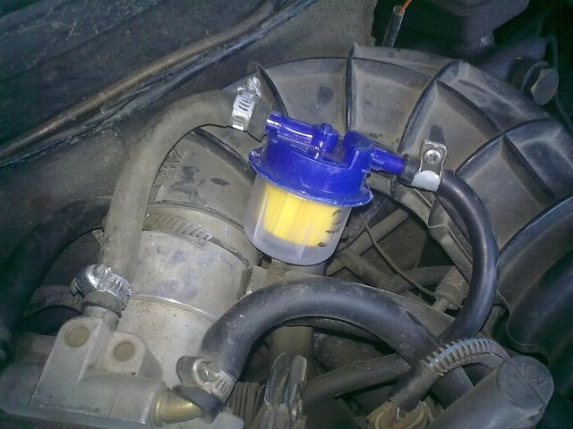

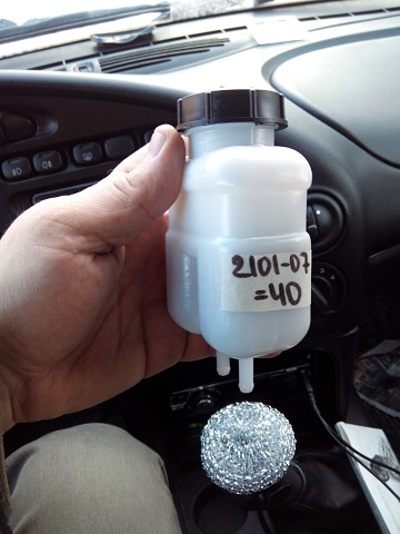

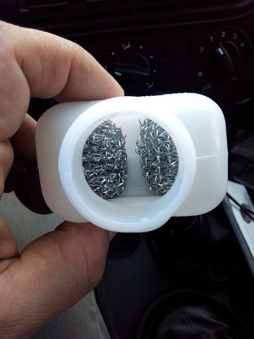

Может кому пригодится. Избавляет от засирания Дроссельного узла. Берется тормозной шланг Нивовский длинный, Тормозной бочек с классики двухконтурный, крышка на него и резинка с бачка сцепления, + две сетки металлических для мытья посуды. Сетки вставляешь в верх каждого контура. Ставишь шланг, разрезаешь, а между ними бочек. Вся грязь, эмульсия оседает на дне бачка. В дроссель идет чистый воздух. Раз в полгода промываешь бочек. Можно фильтр тонкой очистки топлива, чаще менять придется. Себе сделал.
