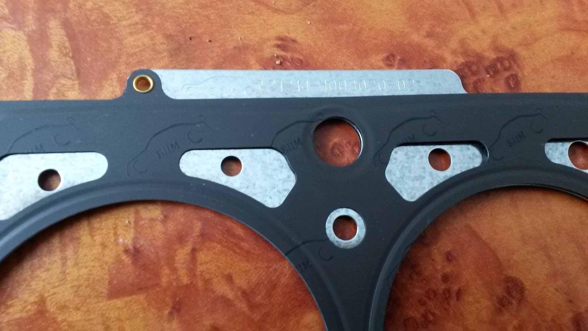

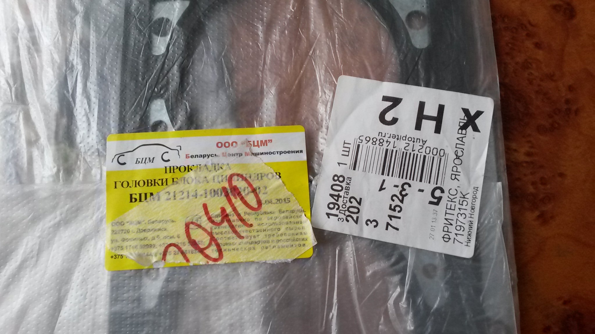

Вот такую вот фигню прислали. Вроде и не подделка, но и не фритекс. Хотя на ярлыке фритекс, на этикетке БЦМ (Беларусь). Внутренние плоскости с черным покрытием. Надеюсь не хуже?

@sanyok , а какой магазин так прислал?

@sanyok , диаметр отверстий тоже 84 мм?
