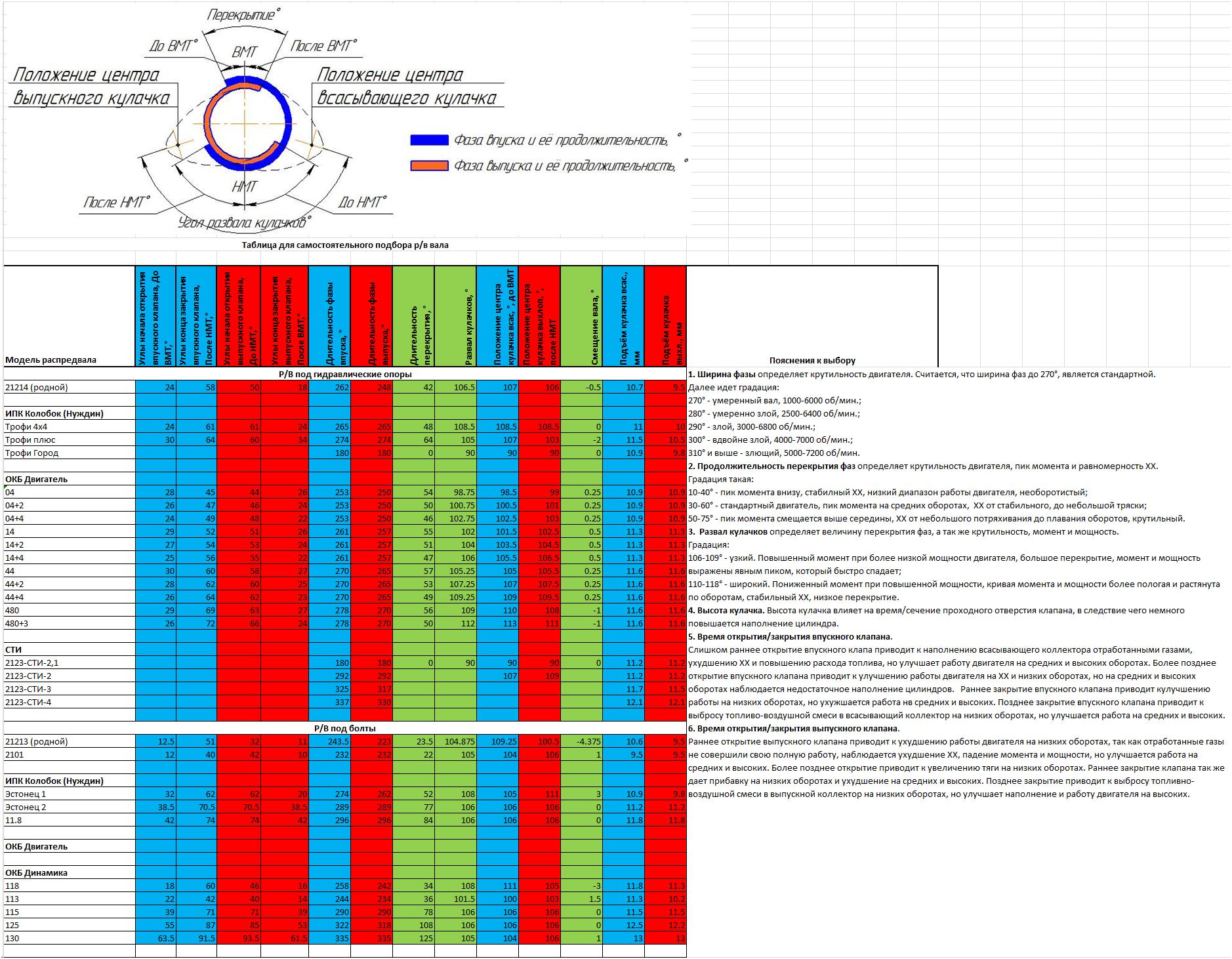

Да, 213 вал самый низовой из всех в этой таблице (кроме 2101).
Валы 113 и 118 более верховые. У 113 фаза впуска смещена вперед, на опережение - улучшит работу на низких и средних, но из- за этого и смещение побольше. А за счёт расположения кулачков пик момента будет более ярким, но в более узком диапазоне оборотов. 118 такой же вал, только фазы пошире и смещены на запаздывание. Так они чуть повысили рабочие обороты и пик момента, но пик момента будет более пологий из-за развала.
А 14 валы или 04 рассматривали? Хотя там перекрытие побольше и фазы.
Получается, что 213 самый низовой, и 113 рядом с ним, но с улучшенными характеристиками.[img][img][/img][/img]
Таблица подбора РВ.jpg [ 476.52 КБ | Просмотров: 2400 ]
