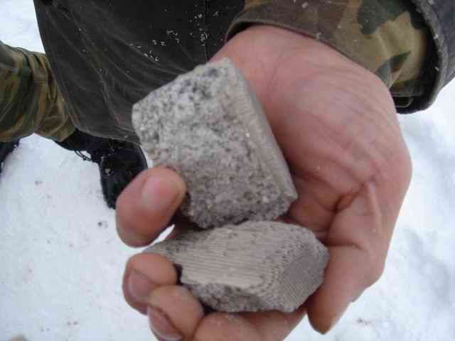

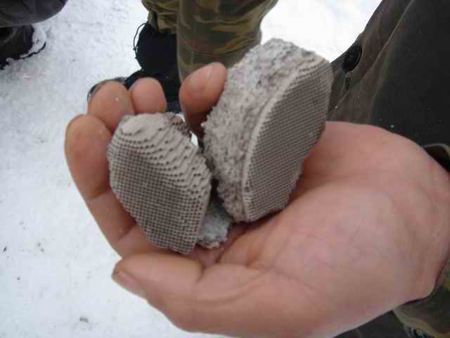

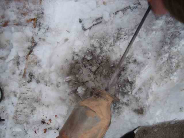

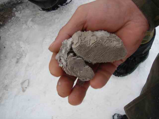

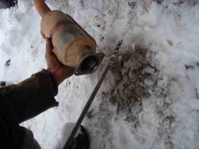

Вот, вчера пришлось выбить катализатор вдали от города.
Перед крутым подъемом включил пониженную и блокировку. После подъема машина не "пошла" - на прямой шла только на 2-3 пониженной, а в подъемы тянула только на 1-й пониженной. Пошел дым синеватого цвета и запахом похожим на выхлоп. Дым шел из под капота, визуально по направлению от коробки-раздатки. Дотянул до деревни (Кулгунино), снял глушитель и выбил катализатор. Хорошо местные помогли со сверлом и инструментами. При снятом глушителе на высоких оборотах двигатель перестало колбасить и обороты нормализовались. Поставил глушитель на место и поехал домой. Километров через 30 ситуация повторилась. Прогазовал - все ок.
Что это было? Датчик отказал или закоптился? Подскажите.

Ехал в горы. 25 км в основном в гору - напряженный режим. Перед последним подъемом включил пониженную и блокировку. Заехал нормально. Метров через 500 резко упала мощность. Остановился. Двигатель как-будто троит-двоит. Дым пошел. Заглушил. Минут через 5 завел. Дыма нет. Проехал 3 км подъем-спуск. Пошел дым. Тянуло только на пониженной 1-й и 2-й. Сняли глушитель - прогазовал. Обороты нормализовались. С выбитым катализатором поставил глушитель - все ок. На выезде из гор на ровном участке такая же ситуация - не тянет. На оборотах 40-45 прогазовал и все нормализовалось.
Примерно так.

Азат, что-то по фотографиям не особо видно спекания сот катализатора, хотя, конечно, я не специалист. С учетом того, что проблема появлялась и после выбивания катализатора, похоже, что дело было не в нем.
