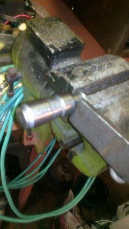

Теперь главное.Зная,что понадобится один,в худшем случае два,решил поразбирать,потренироваться в разборке и чистке : индейская хижина.Что/как не пробовал,немогу разобрать.Они заправлены маслом,руками несжимаемы.Один сжал в тисках,повыдавливал масло,появился свободный ход(сжатия руками),разобрать всёравно немогу.
Поделитесь други как/чем/где.

Делюсь как/чем.Испилил одни пасатижи дря захвата за колову-ничего не вышло,а вот зажав в тиски за голову(не сиьно) и работая небольшой монтировочкой разъединил.Одним не особо резким и сильным движением.

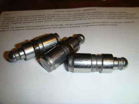

Подскажите, у меня Шнива 2010г., следовательно должны стоять гидроопоры INA, так вот, можно ли их подтянуть? Движок троит, вот думаю может гидроопоры пооткрутились... У кого Шнивы свежее 2008 года подскажите пожалуйста кто сталкивался с такими проблемами.
Навеяно тем, что многие пишут, как после вскрытия гидрокомпенсаторы можно было закрутить от руки. Вот интересно, это только со старыми такая история или с новыми гидроопорами тоже может быть.

magnat56, нет, на новых с резьбой только большой стакан который не откручивается потому что изначально его можно тянуть намного больше чем 1.5 кг. Вероятность что он открутился - 0.01%.

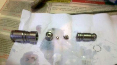

magnat56, на фото выше разобранный гидрик ИНА. Ты на нем видишь резьбу? :smile_wink:
Их не подтянуть, они закладные.
По поводу троения - компрессию замерь для начала.
