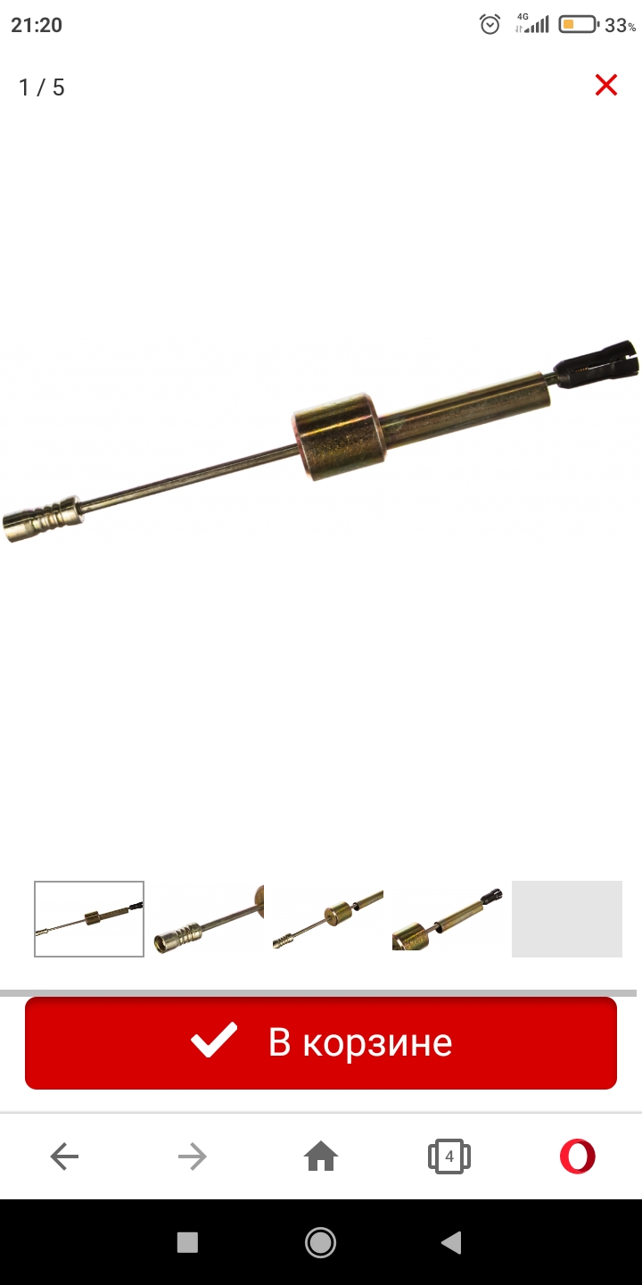

Вопрос- съемник маслосъемных колпачков 2101-07 подойдет? Или есть нюансы?
Screenshot_2021-03-14-21-20-26-281_com.opera.browser.jpg [ 133.5 КБ | Просмотров: 326 ]

@Springback , Так то подойдет. Только не пойму что за съемник на картинке и как им пользоваться?

@sanyok , Типа обратного молотка. Одеваешь цангу на колпачок, байком забиваешь фиксатор цанги, и этим же байком, как обратным молотком, дубасишь по ограничителю, пака колпак не слетит.
Удобная штука, и не только для нашего мотора, но не всегда с одного раза можно колпак снять.

ЛЫСЫЙ 721 писал(а):
Удобная штука
Лет десять назад пробовал таким пользоваться, не понравилось. Двумя плоскими отвертками проще сдернуть...

@ЛЫСЫЙ 721 , А ножка клапана не будет мешать?
@Alex_MAN , У меня ввиде клещей, только вместо губок рифленые полуцилиндрики. Цепляешь ими за колпачек и покачивая тащишь. Довольно удобно.
Нет, не мешает.
Клещами можно как и отвёртками, но есть большая вероятность отломить верхнюю часть направляющей, а здесь раскачивать не надо, просто тянешь вверх, и дубасишь байком. И в глубоких колодцах, клещами особо не развернёшься. Я своё мнение не навязываю. Кому как удобно.
Нет, не мешает.
Так это спец клещи с узкими носами длинными...

@Vityok , Да видел я эти клещи. Но ими надо как пассатижами раскачивать колпачок, а это риск отломить верхушку направляющей. Было такое, и не раз.
Ты читаешь плохо?
