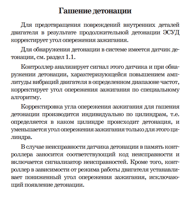

Моторы и настройка у всех разные.
Кому-то 92-й ОК, а кому 95-й подавай.
Откатал лето на 92-м и при Т воздуха до +37 по трассам.
Детонации не слышал, потому что отсутствовала, а не из-за проблем со здоровьем .
А про подсистему гашения детонации на наших моторах не слышал ?
Добавлено спустя 39 минут 28 секунд:
Еще одна неприятность при использовании 92-го - это повышенный расход топлива.
Причина - нерасчетная скорость увеличения давления в камере сгорания при горении ТВС.
Гореть то начинает до достижения поршнем ВМТ. Значит при слишком быстром горении давление при подходе поршня к ВМТ больше расчетного, что приводит к увеличению работы сжатия, а это, понятное дело, означает уменьшение КПД.
При этом, пока не создались условия для детонационного воспламенения, никакой корректировки УОЗ не происходит. Мотор едет по программе для 95-го бензина.
