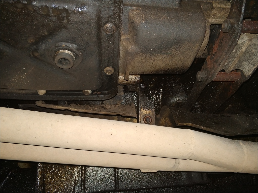

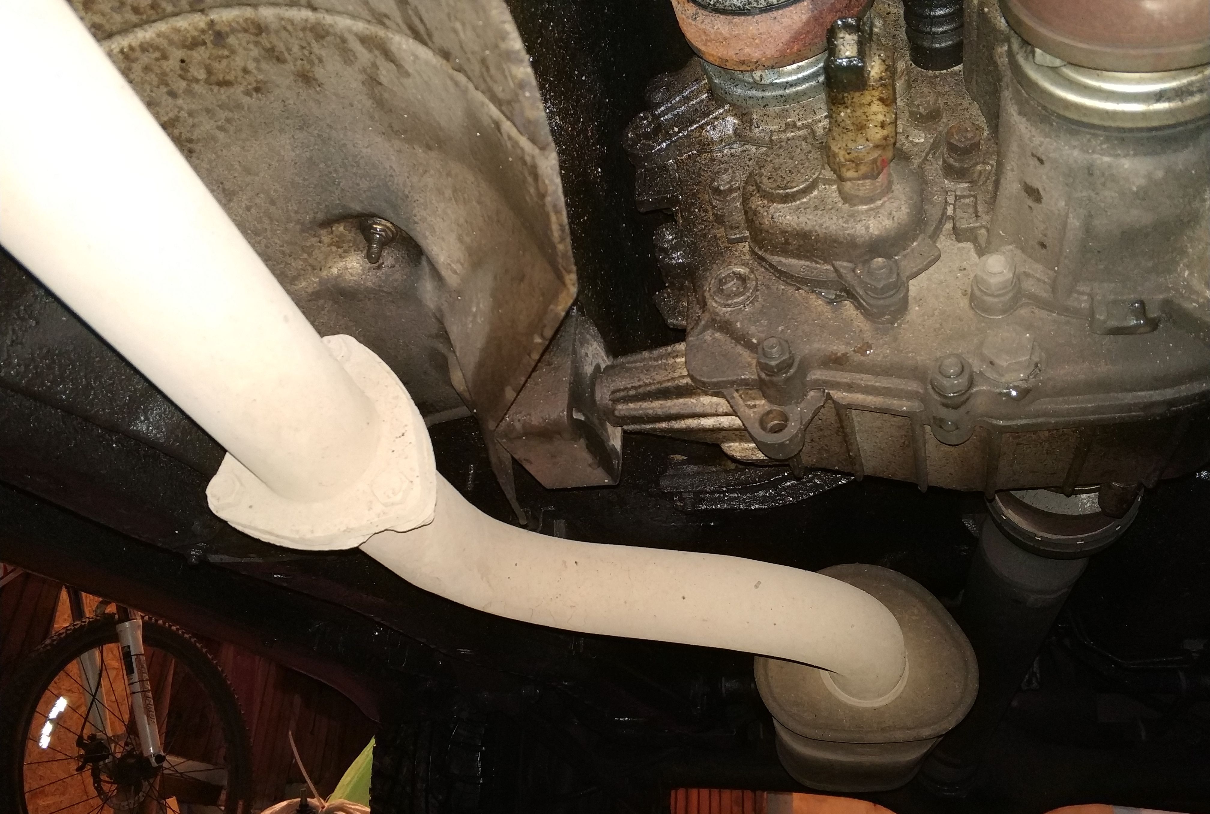

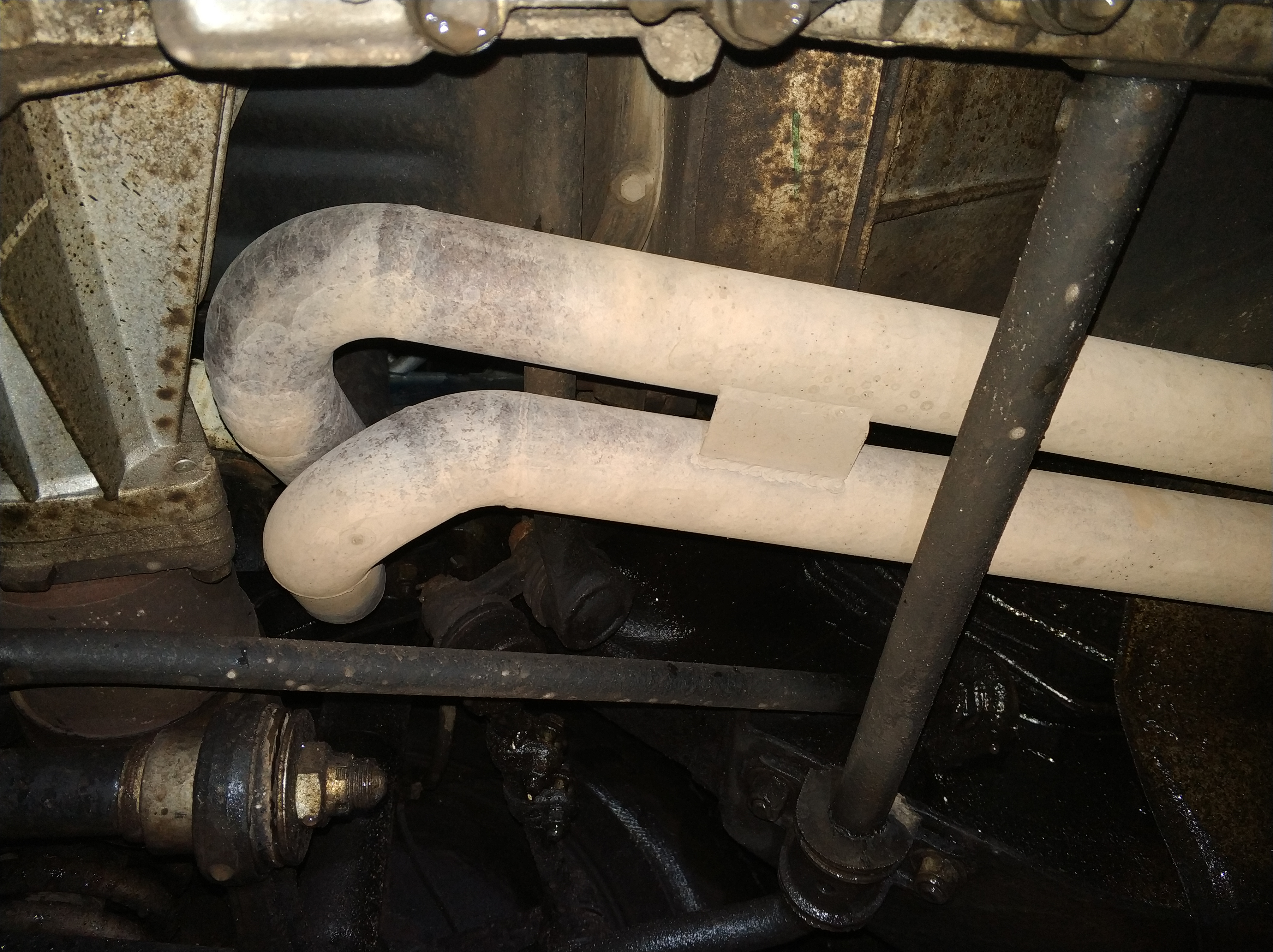

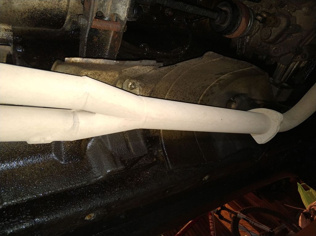

@Стерлик , вот как-то так у меня выглядит:
Изображение Изображение Изображение

Чё-то коротковаты сдвоенные трубы. На их чертежах они длинней.

Длина там - совпадает с тем, что на чертежах.
Просто фотографировал из ямы, света - мало, с разных ракурсов и кусками.

А, ну да, у ф-дизайновских штанов тоже соединение двух труб у траверсы КПП.
