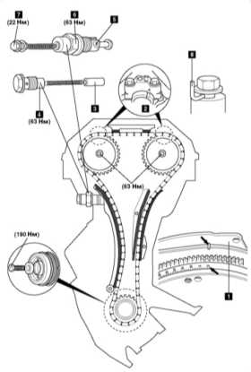

Автоматические натяжители цепи реечной конструкции на двигатели автомобилей СААБ , устанавливаются с 1982-84гг. и до сегодняшнего дня .
вот нашел этот натяжитель и схему ГРМ SAAB 9000:
"Пилот" его близнец похоже :smile_nod: Только вот не пойму почему там не озаботились демпфированием ударов натяжителем, как на ВАЗе ?

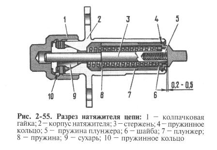

Классический ВАЗовский:
"... при работе двигателя на плунжер 7 действует только пружина 5. Эта пружина отжимает плунжер от головки стержня 3, и в зазор между ними во время работы двигателя затекает масло, играющее роль амортизатора при ударах цепи. Благодаря гарантированному зазору 0,2-0,5 мм между стержнем 3 и плунжером 7 при сильных ударах цепи вступает в действие пружина 8".

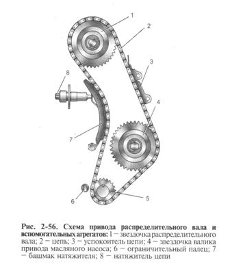

Если сравнить ГРМ СААБ и ВАЗ, то видно, что там цепь приводит 2 вала, натяжитель более длинный, а успокоитель вообще какой-то двойной и охватывает цепь с двух сторон, может в этом "секрет" и менно поэтому удары цепи сведены к минимуму?
По поводу вазовского натяжителя: неужели зазора в 0,2 мм может хватить чтобы погасить удары цепи поюзанного ГРМ? Ведь дальше идет удар железа по железу!
Кстати натяжитель и успокоитель на нашем движке тоже длинные, фото 2106 старого...
