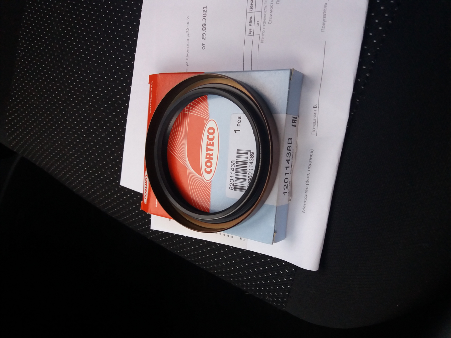

@miklz2 , Так я на яме и стоял, когда сход развал делали и увидели, что весь низ в масле. Я в том сервисе уже 10 лет обслуживаюсь. Вроде не косячили до этого.
@winter4x4 , я конечно передам пожелания, но как правило все относятся к ним, что типа мы сами с усами... Не только этого конкретного сервиса касается.
Добавлено спустя 7 минут 31 секунду:
gallery/image.php?album_id=172&image_id=6800
Добавлено спустя 1 минуту 39 секунд:
Там фотка сальника. На коробке кроме номера ничего. На сальнике вообще ничего. Сальник без пакетика... Я хз как должно быть...
А ничего там больше и не бывает. Обычный кортековский сальник. С буквой В по моему универсальный по направлению вращения.
Подробно в картинках про сальники CORTECO
https://www.drive2.ru/l/523884306360177161/

фотка сальника.
это обычный сальник, не PTFE.

@winter4x4 , это плохо или хорошо?
Ага. И твои рекомендации передал... Поржали, сказали что если надо, то сделают из бутылки и оправкой пользоваться не будут. :)
это нормально )) главное, чтоб функции свои выполнял. такой можно и без оправки поставить.
то, что мужики с юмором - это хорошо, но, видимо, они с ПТФЕ сальниками не сталкивались, раз насчет оправки ржали )) да, про оправку из пластиковой ленты - это типа лайфхак был, потому как частенько такие сальники приходят без оправки и тогда бяда...
